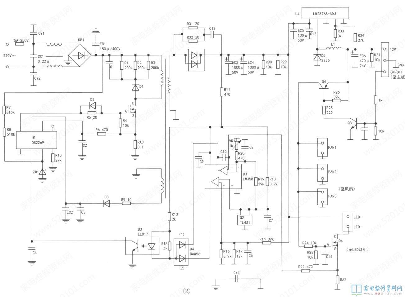

  故障原因分析:根据故障表现为分析,怀疑电源板上的LED恒流驱动控制电路有问题,相关电路如图2所示。恒流控制由U3(LM358)0@脚内运放电路与外接元件构成,在LED光源工作时,工作电流在RA2(康铜丝)上产生的压降输入U3⑥脚(反相输入端),Q2(TL431)上产生的2.5V基准电压经R19与R20,VR1分压后输入U3⑤脚(同相输入端)。
        U3根据⑤、⑥脚的电压高低改变⑦脚输出的控制电压。若LED光源工作电流增大,则⑥脚电压大于⑤脚电压,⑦脚输出低电平,U4(EL817)里面的发光管变亮,U4内部的光敏三极管c、e极等效电阻戒小,U1(OB2269)输出的脉冲占空比降低,则开关变压器次级输出电压降低。当LED光源电流减小时,其控制过程与上述相反,U3⑤脚电压稳定,所以LED光源的电流维持恒定。 首先在路测量电位器VR1的阻值,和正常机 器的值接近(约为110。)。
        为了判断恒流电路是否正常,先断开R22,然后在电源板12V与地之间 接一只电位器,其滑动臂接U3⑥脚,最后转动电 位器改变⑥脚对地电压,当电位器转动到一定位 置时,电源板输出的35V电压如果波动,说明恒流电路动作基本正常。在检测中发现RA2外面涂有很多固定胶。因粘胶老化而漏电是常见现象,本机很有可能是这个原因使得取样电压过低,造成恒流电路工作异常。清除固定胶后试机,故障机修到这里,终于修好值得探讨。。

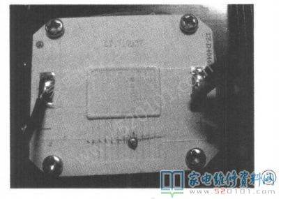

        提示:如果LED光源一组灯珠开路,其余9组灯珠正常,这时可用焊锡短接开路一组灯串的 两端,如图3所示。这样处理后,还有9组( 63只) 灯珠正常发光,虽然功率降为之前的90%,但投影画面亮度下降不明显。此时实测LED光源的驱动 电压为27V,符合LED灯珠正常工作时的电压要求。(本文未结束,剩余文章请  请继续阅读《坚果A6投影机的常见检修思路(下)》
