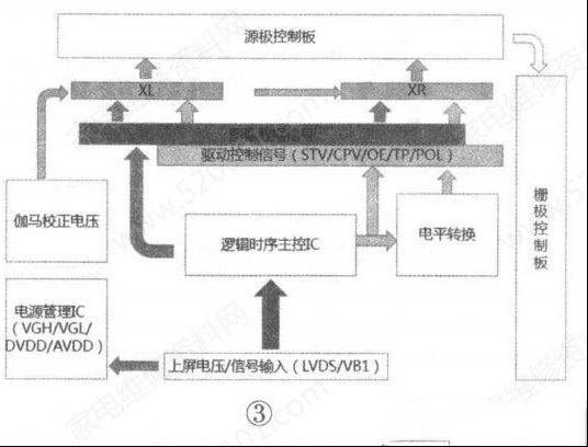

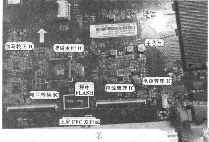

        实际上,液晶屏驱动电压及驱动控制信号是由逻辑电路(或TCON板)来完成的。之前液晶屏基本上采用的是单独逻辑板电路,即含逻辑时序控制芯片、电源管理芯片、电平转换芯片(GOA屏专用)、伽马校正芯片等,如图1所示,后因降本增效,部分采用的是将逻辑电路集成在机芯主板中(部分逻辑处理芯片集成于机芯主芯片里,其他还有电源管理芯片、电平转换芯片、伽马校正芯片等),如图2所示。
        逻辑电路产生的驱动电压及控制信号经过双排FFC线至屏PCB板上的驱动隔离芯片或RC滤波电路后,再通过柔性驱动软排线COF,送入液晶屏显示图像。其实,前后两者基本原理一样,所以,下面只讲逻辑板电路。
  1.TCON板的功能TCON就是时序控制的意思,是把机芯主板上的主芯片送来的视频数据输入信号(含RGB数据、时钟、控制三类信号)经过逻辑板处理后,转换成可以直接驱动液晶屏的行/列驱动信号、视频数据信号及灰度调整等,通过FFC排线送往液晶屏的COF(驱动芯片),再通过处理移位寄存器存储,将图像数据信号、时钟信号转换成屏能够识别的控制信号,行列信号控制屏内的TFT管工作而控制液晶分子的扭曲度,从而驱动液晶屏显示图像。
  2.TCON板的电路架构TCON板主要由电源管理IC(产生DVDD/VGH/VGL/AVDD及其他电压).逻辑时序主控IC(完成图傍数据处理及行列驱动控制管号)、电平转换电路、伽马杼正电路(产生14组伽马电压,调控图像灰阶)等组成如图3所示。
