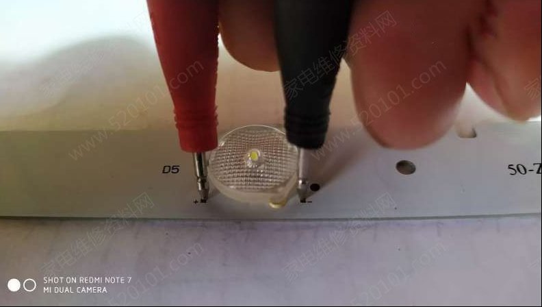

    我们在液晶电视维修更换灯条时,有时候会需要知道灯条电流,断开灯条线测量太麻烦,分享一下我的LED灯条电流测量办法,首先找到灯条灯珠测试点,如下图所示。

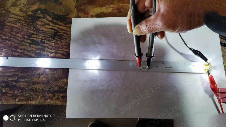

        万用表置于电流档,表笔接入测试点。

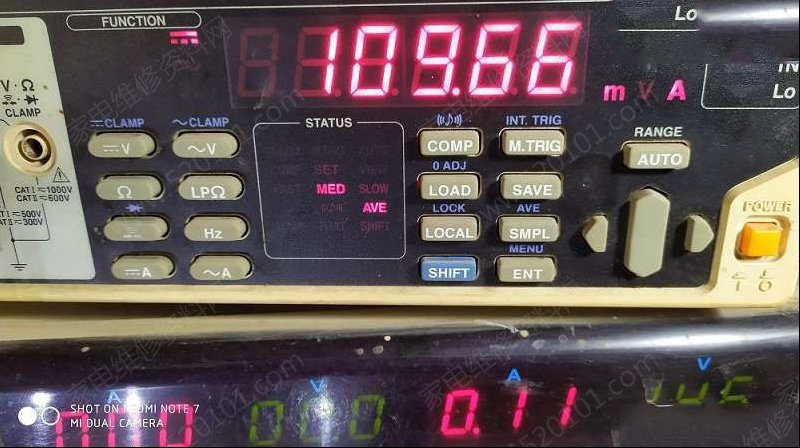

        开机灯条加电,表笔接入点灯珠熄灭,这时万用表显示的是灯条电流。
      灯条电流。
