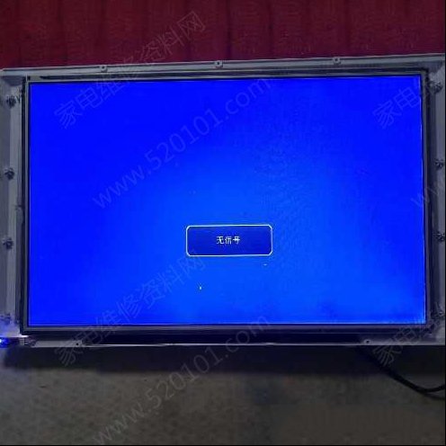

    收到同行送来的故障机壹台22寸杂牌机,配置的主板是市售万能主板,型号是VST59.031,主芯片TSUMV59XU-Z1,屏PV220WLCM,故障为红灯亮,不能二次开机现象,遥控键控都无反应,拆机检查,12V电源供电正常,主板5V,3V,1.8V供电也正常,本着先易后难,先刷固件试试最终成功。

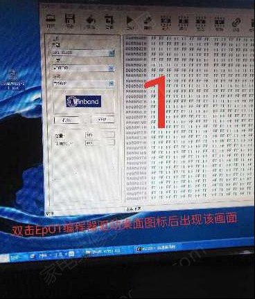

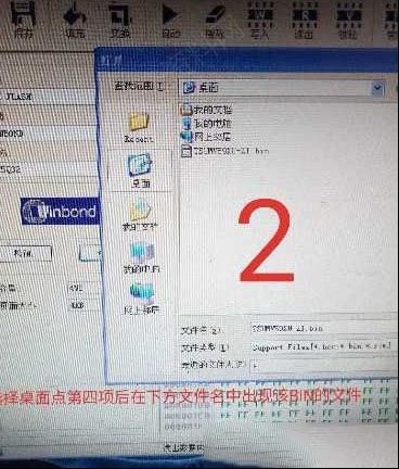

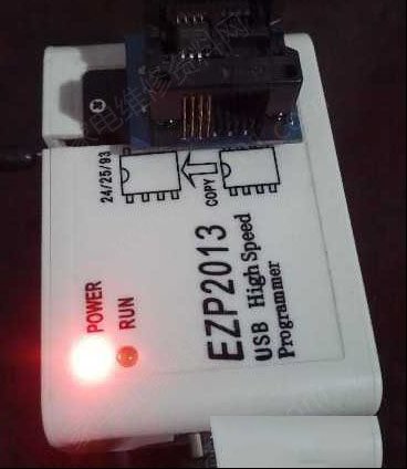

        首先要找到正确的该机程序文件(杂牌液晶T.VST59.031(主板TSUMV59XU-Z1)存储器数据),解压后得到一个BIN的文件,把它放在电脑桌面上。编程器连接上电脑,双击桌面编程器对应配套的驱动图标,打开编程页面显示设备连接正常。再点编程器页面上“打开"功能项出现子画面后在“查找范围”一项选择“桌面",选择第四项后就会在下方的“文件名(N)中出现TSUMV59XU-Z1. bin”文件。

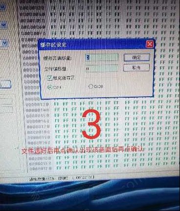

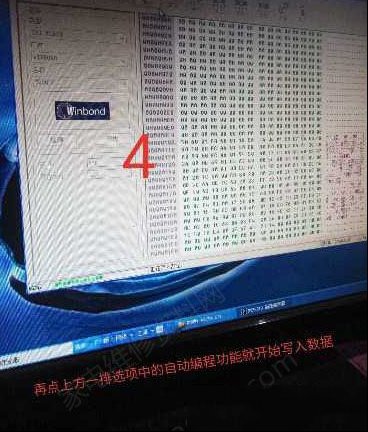

        再点子画面“打开"项,再出现个更小的窗囗.缓存区设定页面再点确定再点自动编程功能。一路出现正在擦除数据,正在写入数据,校验数据,自动编程成功就0K了。然后你再把写好数据的25Q上机就功到自然成了。
        顺便说一下,如果用市售万能主板点屏或代替维修普通低端电视主板的,如果配屏程序不对可以通过U盘N次换程序,原理与本论坛大师傅介绍的u盘升级方法基本大同小异,不同在于μ盘中放入的是BIN文件,插入主板u盘接口后通上交流电后机器自动换程序,先指示灯红绿慢闪再快闪再到绿灯常亮,直至出现正常开机蓝屏页面,字符大小显示正常,程序才为写入正确。然后拔出U盘,此更换程序过程中不能断电,否则会引起死机和u盘不能再次更换程序。
