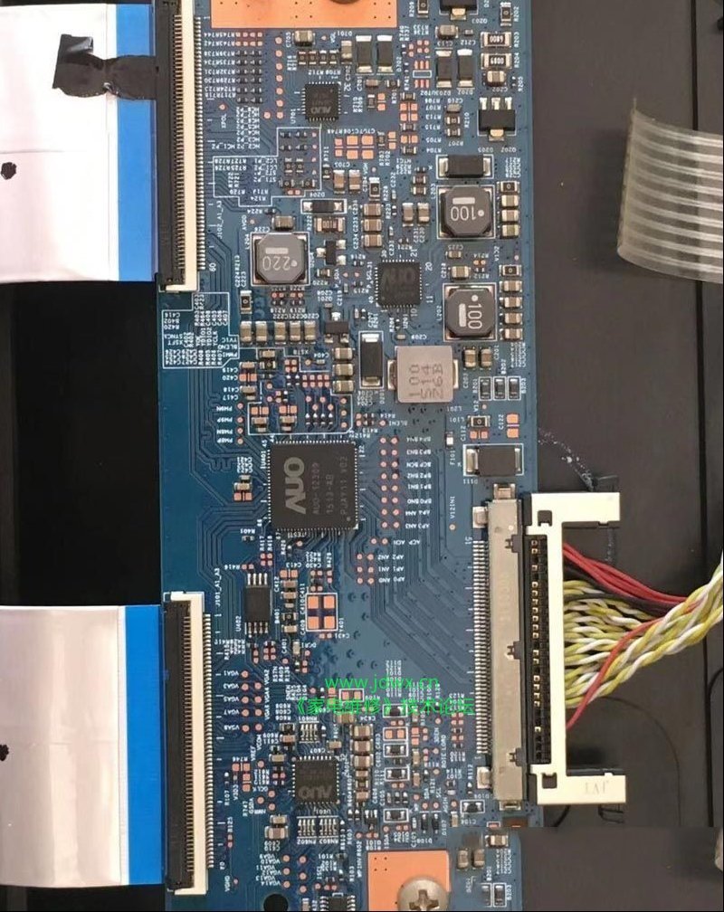

摘要: 收到同行送来的故障机壹台东芝43寸液晶电视,故障表现为开机图像上下跳动,热机10分钟就会正常,拆机检查,确定是屏问题,屏板有左右排线,一条一条分开试,确这是左边屏不行,于是用胶贴方法,如下图2所示,装好试机正 ...
    收到同行送来的故障机壹台东芝43寸液晶电视,故障表现为开机图像上下跳动,热机10分钟就会正常,拆机检查,确定是屏问题,屏板有左右排线,一条一条分开试,确这是左边屏不行,于是用胶贴方法,如下图2所示,装好试机正常。
