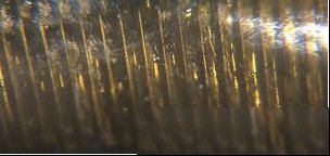

      做足准备工作,用烙铁加热COF把边板上还未脱离的COF慢慢取下来。然后用清洗剂清洗,上助焊剂上锡,锡薄薄的一层。上锡后用放大镜逐个检查,是否有连锡得地方。然后对位,烙铁放上面慢慢移动加热。重复加热了一边用放大镜看了看,差不多都焊起来了。

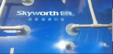

        上屏试机,一看又是满屏回扫竖线,这心里懊悔啊,早知道不焊了。感觉旁边响起了凉凉。取下屏用放大镜细看,明明没有短路啊。跟刚刚那现象一样,难道是没焊住。于是又用烙铁反复加热了。来回加热4-5遍。上屏插电开机,心里默念一定好一定好。屏幕一亮全白光,然后慢慢出现创维的LOGO。看到LOGO后悬着的心放了下来。隔天网上买来灯条,换上后,完美修复。
  给COF上锡
  焊接成功,图像呈现
  用放大镜看看是否连锡

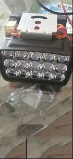

  用电动三轮灯改的强光手电
