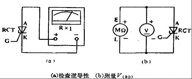

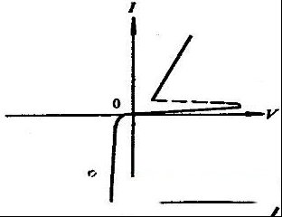

        逆导晶闸管的符号、等效电路如图1(a)、(b)所示。其伏安特性见图2。由图显见,逆导晶闸管的伏安特性具有不对称性,正向特性与普通晶闸管SCR相同,而反向特性与硅整流管的正向特性相同(仅坐标位置不同)。

     利用万用表和兆欧表可以检查逆导晶闸管的好坏。测试内容主要分三项:
1、检查逆导性
  选择万用表R×1档,黑表笔接K极,红表笔接A极(参见图3(a)),电阻值应为5~10Ω。若阻值为零,证明内部二极管短路;电阻为无穷大,说明二极管开路。
2、测量正向直流转折电压V(BO)
按照(b)图接好电路,再按额定转速摇兆欧表,使RCT正向击穿,由直流电压表上读出V(BO)值。

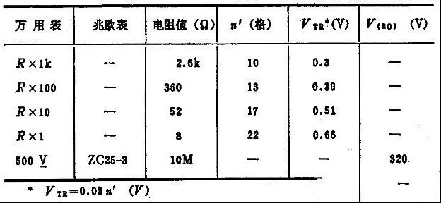

  实例:使用500型万用表和ZC25-3型兆欧表测量一只S3900MF型逆导晶闸管。依次选择R×1k、R×100、R×10和R×1档测量A-K极间反向电阻,同时用读取电压法求出出内部二极管的反向导通电压VTR(实际是二极管正向电压VF)。再用兆欧表和万用表500VDC档测得V(BO)值。全部数据整理成表1。由此证明被测RCT质量良好。
注意事项:
(1)S3900MF的VTR<0.8V,宜选R×1档测量。
(2)若再用读取电流法求出ITR值,还可以绘制反向伏安特性。
