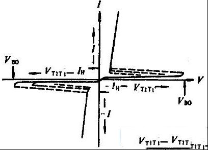

      双向晶闸管的伏发特性见下图,由于正、反向特性曲线具有对称性,所以它可在任何一个方向导通。
