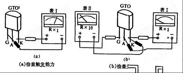

       可关断晶闸管也属于PNPN四层三端器件,其结构及等效电路和普通晶闸管相同,因此图1仅绘出GTO典型产品的外形及符号。大功率GTO大都制成模块形式。

2.检查触发能力
       如图2(a)所示,首先将表Ⅰ的黑表笔接A极,红表笔接K极,电阻为无穷大;然后用黑表笔尖也同时接触G极,加上正向触发信号,表针向右偏转到低阻值即表明GTO已经导通;最后脱开G极,只要GTO维持通态,就说明被测管具有触发能力。
3.检查关断能力
      现采用双表法检查GTO的关断能力,如图2(b)所示,表Ⅰ的档位及接法保持不变。将表Ⅱ拨于R×10档,红表笔接G极,黑表笔接K极,施以负向触发信号,如果表Ⅰ的指针向左摆到无穷大位置,证明GTO具有关断能力。
4.估测关断增益βoff
      进行到第3步时,先不接入表Ⅱ,记下在GTO导通时表Ⅰ的正向偏转格数n1;再接上表Ⅱ强迫GTO关断,记下表Ⅱ的正向偏转格数n2。最后根据读取电流法按下式估算关断增益:
βoff=IATM/IGM≈IAT/IG=K1n1/ K2n2
式中K1—表Ⅰ在R×1档的电流比例系数;
K2—表Ⅱ在R×10档的电流比例系数。
βoff≈10×n1/ n2
     此式的优点是,不需要具体计算IAT、IG之值,只要读出二者所对应的表针正向偏转格数,即可迅速估测关断增益值。
