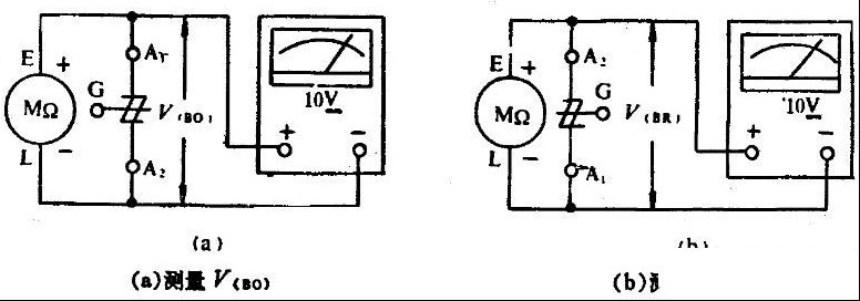

    硅双向开关SBS(Silicon bidirectional Switch)也叫双向触发晶体管。它相当于把两只硅单向开关反极性并联,等效电路及符号如图1所示,伏安特性及典型产品的外形见图2。硅双向开关的正向特性及用途与硅单向开关相同,而正、反向转折电压的对称性又与双向触发二极管相近,区别只是对称性更好(偏差小于0.2V)。
       使用万用表判定门极G的方法与硅单向开关相同,不再赘述。另外由于A1、A2极在结构上完全对称,可不再区分,允许互换使用。检查正、反向转折电压对称性的电路见图3。仍由兆欧表和万用表相配合,分别测出V(BO)、V(BR),最后比较二者之差。
     实例:被测硅双向开关为BS08A。选500型万用表R×100档测得③-②、①-②的电阻分别为820Ω和830Ω,并具有对称性,由此判定②(中间脚)为门极。按图5.9.25所示电路分别测出V(BO)=8.35V,V(BR)=8.2V,二者仅相差0.15V,证明对称性很好。
