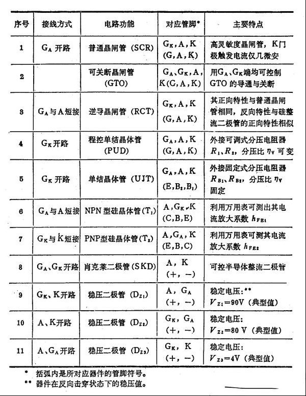

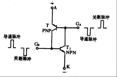

        硅控制开关属于PNPN四层四端器件,其内部结构、等效电路及符号如图1所示。等效电路是由NPN晶体管(T1)和PNP晶体管(T2)组成的。四个引出端分别是阳极A、阴极K、阳极门极GA、阴极门极GK。由于其门极触发电流极小(几微安),开关时间(tON、toFF)极短,所以它相当于一只高灵敏度的小功率晶闸管。容量一般为60V、0.5A,大多采用金属壳封装,管径为8mm,管脚排列顺序见图2。国外典型产品有3N58、3N81、MAS32、3SF11等。
         硅控制开关的最大特点是在PNPN的每一层都有一个引出端,所以使用极灵活。在不同接线方式下,硅控制开关的电路功能详见表1。其中,肖克莱二极管SKD(Shockley Diode)属于四层、高速、可控半导体整流二极管,可作开关二极管或触发器,用于激光脉冲发生器中。除表中所列用途之外,硅控制开关还可用作继电器驱动器、延时电路、脉冲发生器、双稳态触发器、高灵敏度电平检测器。
  一、硅控制开关伯GTO使用时,需注意以下几点(参见图3)
1、A极接电源正极,K极接电源负极;
2、GA极加负脉冲时器件导通。加正脉冲时器件关断;
3、GK极加正脉冲时器件导通,加负脉冲时器件关断。

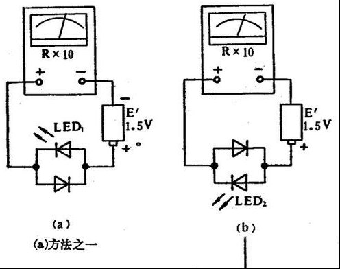

4.检查关断能力
首先利用上面介绍的方法使器件导通,再进行以下操作:
(1)用黑表笔尖搭一下GA极,随即脱开,如果电阻变成无穷大,证明器件被关断,参见图4(a)。
(2)用红表笔尖搭一下GK极,迅速脱开,电阻呈无穷大,说明SCS关断,参见图4(b)。
