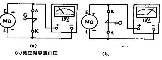

     首先假定剩下一个脚为A极,另一脚是K极,然后按图3(a)的电路测出正向导通电压V(ON),再按照(b)图电路测出反向转折电压V(BR)。最后比较两次测量结果。若V(ON)《V(BR),证明假定成立,否则必须重新假定,继续测量。
实例:被测硅单向开关为US08A。为叙述方便,从左至右为三个管脚编上序号①、②、③。将500型万用表拨于R×100档,红表笔接②,黑表笔接①时测得电阻值为820Ω,此时表针倒数偏转格数n1′=22.5格,对应于U1= K′n1′=0.03V/格×22.5格=0.675V。红表笔不动,再反黑表笔接③,阻值为840Ω,同时读出n2′=22.8格,对应于U2= K′n2′=0.684V。由于两次电阻值都很小,且U1、U2分别与两个硅PN结的正向压降值相符合,故判定②为G极。
     下面假定①为K极,③为A极,按照图3分别测出V(ON)=0.8V, V(BR)=8.6V,满足V(ON)《V(BR)之条件,证明原先的假定正确。
      为进一步验证A、K极,另用兆欧表和万用表10VDC档测得G-K间PN结的反向击穿电压为8.3V;而G-A间PN结的反向击穿电压为16.5V,大于10V。证明稳压管位于G-K之间,即①为阴极,③自然是阳极了。
注意事项:刚摇兆欧表测A-K间正向电压时,电压表指针会从10V左右(对应于V(BO))突然降成1V以下(对应于V(ON)),然后才达到稳定。在商量A-K间反向转折电压时,指针则始终稳定。
