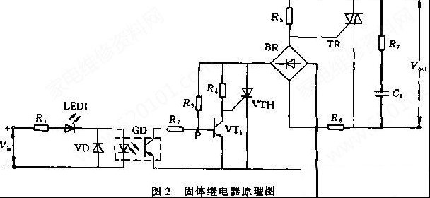

    固体继电器(Solid State Relay SSR)是利用现代微电子技术与电力电子技术相结合而发展起来的一种新型无触点电子开关器件。它可以实现用微弱的控制信导(几毫安到几十毫安)控制0.1A直至几百A电流负载,进行无触点接通或分断。固体继电器是一种四端器件,两个输入端,两个输出端。输入端接控制信号,输出端与负载、电源串联,SSR实际是一个受控的电力电子开关,其等效电路如下图1所示。

      固体继电器由输入电路、驱动电路和输出电路三部分组成。
      这里仅以应用较多的交流过零型固体继电器为例,介绍其工作原理。该电路采用了过零触发技术,具有电压过零时开启,负裁电流过零时关断的特性,在负载上可以得到一个完整的正弦波形,因此电路的射频干扰很小。
       该电路由信号输人电路、零电压检测控制电路、工作指示电路、双向晶闸管控制电路和吸收电路几部分组成。采用了光电耦合器GD作为输入电路和输出电路之间的隔离元件,VD是防止Vin正负接反烧坏GD。
     电路工作过程:当无输入信号时,GD中的光敏三极管裁止,VT1是交流电压零点检测器,通过R3获得基极电流而饱和导通,将VTH的门极箝在低电位而处于关断状态。当有输人信号时,光敏三极管导通,此时VTH的状态由VT1决定,如此电源电压大于过零电压时,分压器R3、R2的分压点P电压大于VBE1,VT1饱和导通,SCR门极因箝位在低电位而截止,TR的门极因没有触发脉冲而处于关断状态。只有当电源电压小于过零电压,P点电压小于VBE1时G1截止,SCR门极获得触发信号而导通。在TR的门极获得触发脉冲,TR就导通.从而接通负载电源。
     当输入信号关断后GD中的光敏三极管截止, G1饱和导通使SCR门极箝位在低电位而关断,但是此时TR仍保持导通状态,负载上仍有电流流过,直到负载电流随VAC减小到小于双向晶闸管TR的维持电流后才会自行关断,切断负载电源。
       由于触发信号方式不同,AC—SSR还分为过零型触发(Z型)和非过零型或随机型(P型)触发两种,如图为其工作波形图。可见过零型和非过零型之间的区别主要在于负载交流电流导通的条件。过零型在输入信号Vin施加的t1时刻,由于此时电源电压处在非过零区,其输出端不导通,只有当电源电压到达过零区t2时,输出端负载中才有电流流过。而非过零型在输入信号Vin施加的t1时刻,不管电源电压处在什么状态,负载立刻导通。这两种类型的固体继电器关断条件则相同。
