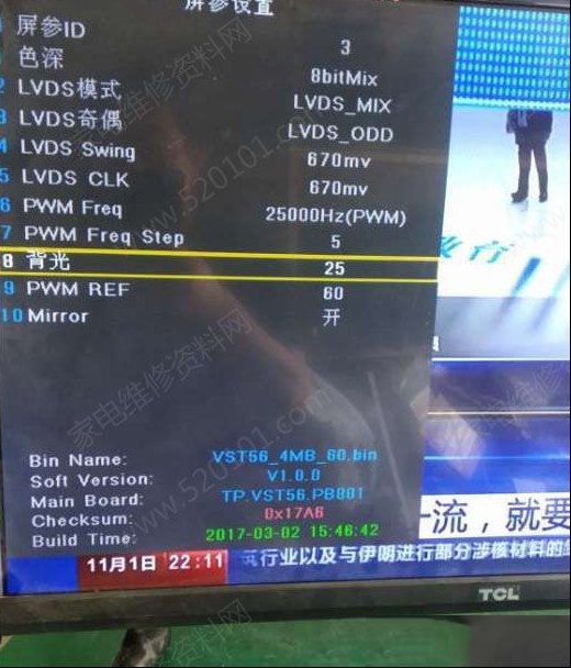

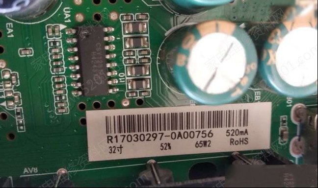

摘要: 维修从业人员都知道换灯条后把背光电流降一些,经常去掉某个电阻或者增大电阻,昨天收到同行送来的故障机壹台杂牌电视用的是乐华V56主板(TP.V56.PB801),背光电流是520mA,一般背光300mA,换上灯条不改电流估计用不长 ...
    维修从业人员都知道换灯条后把背光电流降一些,经常去掉某个电阻或者增大电阻,昨天收到同行送来的故障机壹台杂牌电视用的是乐华V56主板(TP.V56.PB801),背光电流是520mA,一般背光300mA,换上灯条不改电流估计用不长,细恒流源集成块,眼睛又看不清楚型号,我想有的电视机菜单里可以调背光,用遥控器进入菜单发现没有背光选项,然后(菜单1147)进入总线,屏参选项里找到背光,由100降到30左右,亮度明显降低,试机半天交给客户。
