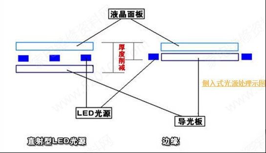

  三、LED背光屏的结构图
  四、LED背光电视常识
1、直射式背光黑位效果更好
       从技术的角度来说,LED背光源分为直射式(直下式)和侧射式(侧入式)两种类型。直射式是指LED灯均匀分布在整块液晶屏幕的背面,光线是直接透过面板的。而侧射式的LED灯则是分布在屏幕边缘,通过精密设计的导光板把光线均匀散布到屏幕上。所以直射式LED可以呈现更深的黑位效果。所谓黑位效果,是指在表现画面的时候分区点亮,根据实际画面需要,如果画面上某片区域是全黑的,那么这一区域的LED灯就完全不点亮,这样就可以实现更深沉的黑色效果,从而达到层次分明的明暗效果。不同的电视厂商会根据自己的需求,采用不同的LED背光源类型。
2、侧射式背光亮度易不均匀
       侧射式LED背光源最大的特点就是可以把电视做得非常薄,但容易造成屏幕亮度不均匀。比如要显示一幅全白画面的时候,采用侧射式LED背光源技术的电视屏幕四条边的边缘亮度会高于中心区域;反之,当显示一幅全黑画面的时候,四条边的边缘会透光或者泛灰。
