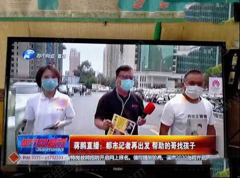

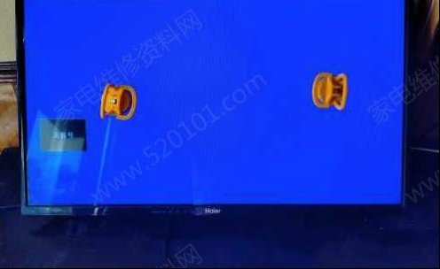

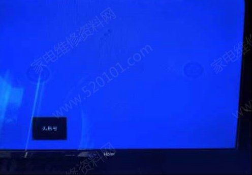

    最近经常修理液晶电视需要开屏,于是前几天网购了一对吸盘,今天第一次使用 ,修了收到其他维修同行的一台海尔32寸,故障是灯条坏了,换灯条,用了吸盘,一切都很顺利,最后试机时屏幕上出现了两个圆圈,起初以为是用户电视机原来就有问题,后来才知道用了吸盘,吸力过大,把屏吸坏了,这是血的教训,望广大的网友以后,慎重用吸盘,吸盘有风险。小尺寸的液晶屏建议大家用胶带开屏,几块钱一卷胶带能用好长时间。
