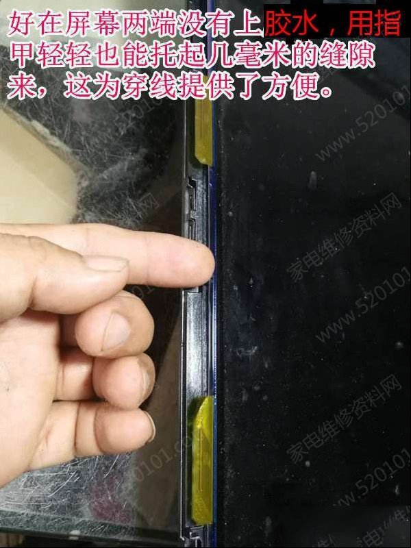

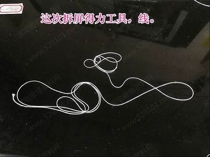

摘要: 最近维修收到其他维修同行的一台42寸TCL液晶电视机,黑屏,需要拆屏修理。可是拆屏中遇到了屏边粘有胶水,大大增加了工作难度和风险。进一步检查发现,只是屏的上边和下边粘有胶水,屏两端并没有上胶水,经过几分钟的思考 ...
    最近维修收到其他维修同行的一台42寸TCL液晶电视机,黑屏,需要拆屏修理。可是拆屏中遇到了屏边粘有胶水,大大增加了工作难度和风险。进一步检查发现,只是屏的上边和下边粘有胶水,屏两端并没有上胶水,经过几分钟的思考论证,决定从屏两端穿过软细线(用铜线先穿过去),利用线来割开粘胶,结果证明这一方案虽然不是很英明,但很完美,既轻松又没伤到屏。
