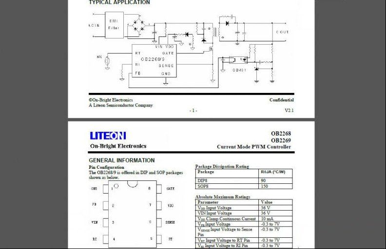

    本人从事维修行业多年,液晶电源模块的发明使我们不用再为寻找图纸及元件浪费时间而苦恼,从而极大地提高了维修的效率,有兴趣的朋友可以看看我以前发的文章《如何玩转电视中的电源模块》。
        下图是经常用到的中功率五线模块。
        但是使用过程中经常会遇到各种意外而使得模块损坏,长期下来手头积累了十来块坏的模块。虽然模块才十块钱左右,不是很贵,但就这样扔掉蛮可惜的而且不环保,于是就想办法看看能不能修复。
        制造商为了不被模仿,刻意磨掉了电源IC的型号,打上了GACUNKLY的标记。我估计这种8脚IC应该是常用的电源芯片,但是要在成百上千种IC中找出他来,虽然说不至于大海捞针,却也并非是件容易的事!
      先确定了IC的主要引脚,7脚VCC 1脚GND 8脚GATE 2脚FB,手头上有分门别类的超过一百种以上常用芯片,对比研究了几大系列几十种电路后,一无所获,不禁有点“过尽千帆皆不是”之感。然后发现mc3843b有些类似,装了一片3843b上去,外围电阻二极等全部检查一遍,试机,没有启动。继续对比图纸,发现有几个引脚不同。于是继续寻找,皇天不负有心人,终于在打开OB2269图纸时眼前一亮,对比之下完全挈合模块IC。仔细检查模块外围元件无事后,装好芯片,试机,久违的电压终于出现。
      顺便提一下,OB2268,OB2269,DAP02,SG6841,SG5841可以直接代换。
