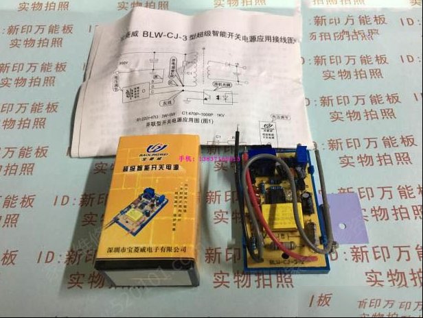

摘要: 本人备有大量各种电源模块,一旦遇到电源部分大面积烧毁或者资料奇缺元件难找等故障,立马用电源模块搞定,一般半小时内基本可以完成所有工序。而五线模块以其广泛的适应性体积小安装方便,成为首选。 ...
         在实际维修中,我们经常遇到那种蓝色电容(221/1kv)击穿而引起电源大面积烧毁的例子,这时候我们首先要清理电路板上面所有坏的零件。用221-471/2kv代换原来蓝色电容,检查光耦好坏,光耦3脚接地(如果原电路光耦不接地,请改接并且4脚挑起接模块控制线具体参考说明书),另外检查次级整流管有没有短路。然后才安装电源模块。每一种模块引线颜色有不同定义,切记不能接错.一般情况下都会一次安装成功。
         然而上得山多终遇虎,最近连续遇到两台PHILIPS 43PFS4112/12电视机,之前屡试不爽的万能模块却不灵验了。首先这两台机子都是因为蓝色高压电容击穿引起大面积烧毁包括6脚电源IC及外围元件,于是决定用中功率模块修复。
         接好线后试机红灯亮但闪烁,电压不稳定12v在8.9-12v之间跳变,偶尔有一两次可以开机而且画面一直正常,但是关机后又难以启动,令人非常头疼。用小功率模块可以顺利开关机但是背景灯闪烁,显然功率不够,尝试用两个小功率模块并联,电源完全不启动,红灯也不亮。至此陷入迷茫。       既然五线模块不行,可不可以用三线模块呢?接好三线模块通电测试机子,依然如故。断开光耦控制线,只用两根线(模块有自带调压电路)先逆时针调节电位器几圈防止电压过高,通电电压稍低,调到12v奇迹出现,开关机完全正常。至此恍然大悟,应该是受到原来光耦调节电路影响而引起模块工作不正常。而令人不解的是,原机调节电路是没有问题的,因为用小概率模块可以开机。另外该机待机时是8.9V开机时是12v,工作原理不得而知。

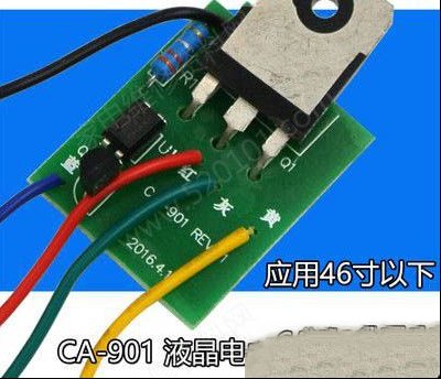

       看着三线模块庞大的体积和机内狭小的空间不禁皱起眉头。正在发愁的时候,在一堆模块之中发现另外一种模块CA-901,它是给带有副电源的电源板作为主电源用的模块,自带光耦取样电路,可以忽略原机光耦取样系统。但是这种模块需要独立供电才能工作。
         该模块用的是UC3843芯片,参考其他电路在7脚与电源管D端接一个470K电阻,给芯片一个启动电压,刚好电路板上面预留了一个位置可以安装一个贴片电阻。经此改造后,按照说明书接好线,通电试机,一切正常。长时间试机故障不再出现。经过一番波折,终于守得天开见月明。
