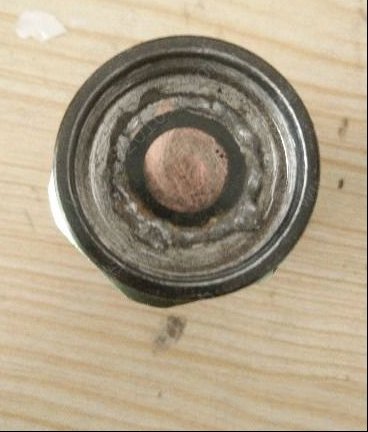

摘要: 其实铝件用普通75W或100W电烙铁.焊锡及松香焊接中小体积铝件,是完全可以的。它的要求是“三大过度”,一是大松香 ,即多用清洁的松香放在焊点上;二是大锡,即在焊点上多加焊锡,三是大擦,即甩吃饱锡 ...
    其实铝件用普通75W或100W电烙铁.焊锡及松香焊接中小体积铝件,是完全可以的。它的要求是“三大过度”,一是大松香 ,即多用清洁的松香放在焊点上;二是大锡,即在焊点上多加焊锡,三是大擦,即甩吃饱锡的烙铁头在焊点上很快地摩擦。烙铁头温度一定要高,因铝极易氧化,若用熔化的松香将氧和铝隔开,在烙铁头快速擦时破坏铝件表面的氧化层,锡也就随之而附着在铅件表面了。
