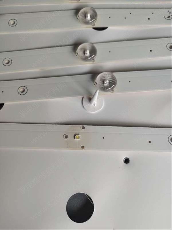

摘要: 最近维修收到其他维修同行的一台创维K55液晶电视,故障表现为开机绿灯闪不开机,拆机先用LED背光检测仪测三路灯条全亮,根据以往经验直接把Q10、2T、Q8、2X换了试机竟然正常好了。装好后放了几个小时完全正常通知客户取机 ...
    最近维修收到其他维修同行的一台创维K55液晶电视,故障表现为开机绿灯闪不开机,拆机先用LED背光检测仪测三路灯条全亮,根据以往经验直接把Q10、2T、Q8、2X换了试机竟然正常好了。装好后放了几个小时完全正常通知客户取机,谁知客户到家后放了一会故障仍旧。
        再次拆机检查,电源检查了一遍确实没问题用LED背光检测仪测三路灯条还都亮并且三组的电压还多一样没有偏差,由于手头没有这机上的成套灯条,55的拆屏查灯条有的麻烦,就用手头上现有灯条七凑八凑做了一差不多插上开机正常,最后拆屏检查确实坏了一个灯珠。应该是检测仪的电流小这个灯珠正好处在临界状态所以检测仪没测出来。
