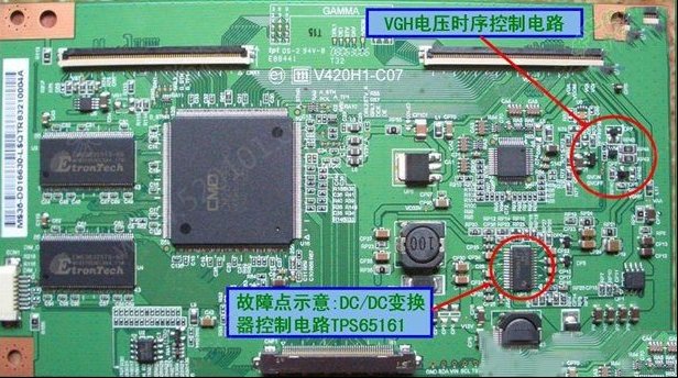

     逻辑板是由屏厂家和屏配套提供的,逻辑板也叫:屏驱动板,中心控制板,TCON板。逻辑板的作用是把数字板送来的LVDS输入信号,(输入信号包含RGB数据信号、时钟信号和控制信号三大类。)通过逻辑板处理后,LVDS信号把以并行方式输入的TTL电平RGB数据信号转换成能驱动液晶屏的LVDS信号后,直接送往液晶面板侧的LVDS接收芯片,驱动液晶屏显示图像。
     我们在检修逻辑版时,可以测试上屏电压,5V或12V看屏型号而定。再测试LVDS输出接口上的电压看静态和动态两种情况是否变化,若不变化基本可判断在逻辑板上出现故障,(测量时要用指针万用表,可以看到表针有轻微的抖动,一般在1.2V左右),有条件的话拿一块一样的逻辑板进行代换最为可靠,只要格式和上屏电压一样都可以代换,以便我们找到确认故障点。
     从主板到逻辑板的LVDS线都有一定规律,边上红色的是电源正极,黑线一般为电源负极,绞在一起的是LVDS信号线,(4对——单6位;5对——单8位;8对——双6位;10对——双8位),现在有的逻辑板和屏是连在一起的,称之X+C一体式,一般为32寸以下屏,32寸以上屏一般由X+C分离式构成(小屏主要是由成本综合考虑)由于技术和精密特点一般不好维修,如果原理吃透,加上焊接技术过硬,维修逻辑板也不是神话!

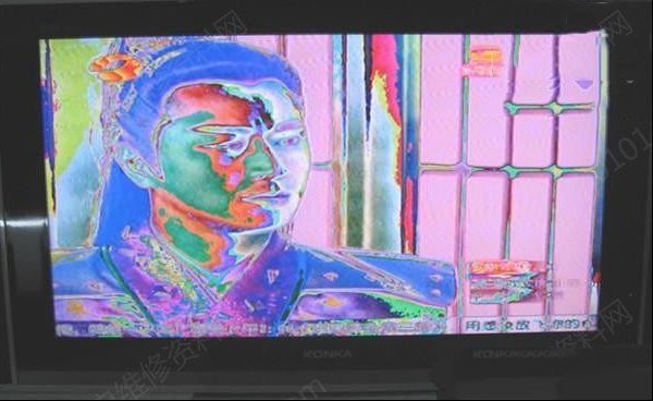

     逻辑板与屏连接线接触不良的花屏中间图像夹杂很多细小的彩点,可以插拔线来确认;
     逻辑板与屏都可引起图像花屏,但是逻辑板的花屏与屏产生的花屏是有区别的,逻辑板的花屏表现为上下有规则的花屏,我们可以改变信号源或改变4:3模式来确认。

通常情况下,逻辑板损坏后导致的故障表现为如下:图像无层次、缺乏细节或呈负像;或活动图像拖尾、清晰度差;或图像呈浮雕装,线条生硬;或图像上局部区域出现色斑、色块。

故障原因分析:开机检查背光灯亮,检测屏供电12V正常.遥控开关机正常,这说明主板控制部分工作正常.因此把重点放在对逻辑板的检查上。

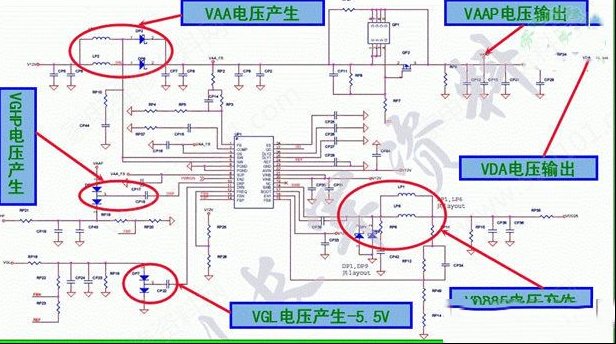

逻辑板主要是由格式变换器电路和DC/DC变换器电路组成.因为是屏不能点亮,所以把DC/DC变换器电路做为重点检查,为检修方便,先简要分析一下该电路的控制过程.
VCC-PANEL进入UP1第20、21、22脚,经过芯片内部转换从第18脚(SWB)输出2.5V电压通过UP5稳压得到1.8V给格式变换芯片提供供电.UP1的第11脚(DRN)通过DP7、C227、UP1第11脚内部组成的升压电路输出约-5.6V左右的VGL电压为行列驱动提供负压供电。
UP1芯片内部检测到2.5V正常工作后,由LP7、LP2、DP2、DP6、UP1第4脚(SW)5脚(SW)内部电路组成的升压电路开始工作,输出约16V的电压,UP1第27脚(GD)为QP1、QP2提供一个开启信号,16V电压经过QP1,QP2得到VDA电压为行列驱动电路提供供电。
当以上电路都正常工作后,VAAP经过由DP5、CP18、UP1第10脚(DRP)内部组成的升压电路开始正常工作,通过RP21限流得到VGHP电压,VGHP通过QP8输出22V左右的VGH电压为行列驱动提供供电。
从以上分析可以看出,该电路正常启动工作时存在严格的时序关系.因此依此时序关系分别检查各路电压,发现VGHP电压仅为10.5V,而正常时为19.5V.VGH电压为0V,正常时应为18V.显然问题是因VGHP电压不能正常升压引起的。
经检测UP1的第10脚电压为0V,而正常时10脚应能检测到2.25V的直流电压,交流检测时有5V左右的交流电压,但实测交直流电压均检测不到.测量该脚对地电阻无异常,怀疑UP1第10脚内部损坏,更换后故障机修到这里,终于修好值得探讨。。
  2、机型:TLM40V68P机芯:液晶LCD-MST6M68FQ
故障表现为:白屏
故障原因分析:开机检查发现整机启动正常,但是屏亮起的时间较长,且亮起后呈现白屏,伴音及整机其他功能均正常,因此将故障确定在逻辑板上。
首先检测逻辑板各路供电,发现VGHP检测点无电压,而正常时此检测点应有19.5V电压,再测其它几个检测点电压正常,取下逻辑板,测VGHP电压输出端对地电阻为0欧,显然这个问题就是因无VGHP电压引起,当取下滤波电容CP19时,复测VGHP输出端对地电阻恢复正常,将逻辑板装回原机,开机故障依然如故,再测仍无VGHP电压,往前再测UP1第10脚有正常的直流2.25V和交流5V输出,VAA检测点也有正常的13V电压,由此确定无VGHP电压是因DP5开路所致,直接更换后后开机检测VGHP电压有正常的19.5V电压输出,整机恢复正常。
分析该故障形成是因为VGHP电压是为gate级提供的高电位,也就是打开gate级的电压,当液晶LCD屏失去该电压时就会造成液晶LCD屏内部TFT不能正常工作而出现此类故障。
3:花屏(具有普遍意义)
      一般来说,用户菜单正常,只是图像出现花屏现象。问题一般是在电脑板及scaler处理芯片电路上。这种情况可以进行补焊判断,通过按压芯片,观察屏幕花屏现象是否有明显变化,如果有明显变化,则是为此芯片虚焊所致,用特殊工具,如热风枪给IC加热,将接触不良脚重新补焊即可。
如果屏幕出现花屏和不定时花屏的故障,常见为LVDS插线接触不良。这时清理连接线即可。
如果电视机花屏反复上电后,花的条纹、色彩有变化,那么一般是驱动板故障,更换驱动板即可。
如果花屏反复上电后,花的条纹、色彩无变化,那么就是屏本身坏掉了,这时候也得换驱动板试屏。
