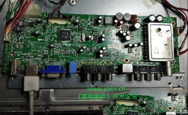

摘要: 收到同行送来的故障机壹台三洋32CE750LED液晶电视,故障表现为开机不定时黑屏,有声音,声音伴有嘟嘟声,开机检查LED恒流板上的STU15L01发热烫手,怀疑损坏,因没有原零件,故换上替代恒流板,黑屏故障解决。声音还是嘟嘟 ...
    收到同行送来的故障机壹台三洋32CE750LED液晶电视,故障表现为开机不定时黑屏,有声音,声音伴有嘟嘟声,开机检查LED恒流板上的STU15L01发热烫手,怀疑损坏,因没有原零件,故换上替代恒流板,黑屏故障解决。声音还是嘟嘟响,试机10分钟后杂音渐渐消失,分析应该是电容滤波不良,用电容并联法试机,主板音频功放旁边一电解电容杂音消失,取下测量只有3.6uF(原机10uF/25v,零件位置图片已标注),换后声音正常。
