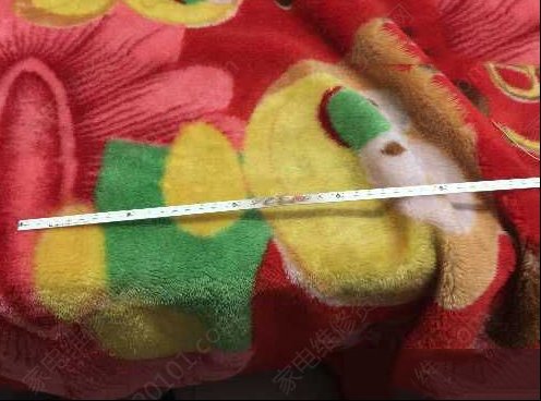

    最近一朋友咨询,说他维修了收到其他维修同行的一台TCL 39E5090液晶电视,换侧式灯条,只有一条灯条的那种,拆开发现背光板有一处被连带烧糊了,上好了后,螺丝安装上之后,试机时才看到图像有影响。他问可不可以把背光板左右对调,那一侧边没有烧黑的对调过来,也就是问一下背光板侧边左右是不是一样的透明的,可以透光?
       其实导光硬板、反光板是可以上下边互调的,但导光板不可翻面。散光膜两片是不可翻面及上下互调的。同行说的导光板局部受热变形、变色、烟煴造成的,可以上下互调使用。反光板局部可以轻轻清洗干净。散光膜千万别擦拭、别清洗!散光膜是有角度涂层的(单面透光)擦、洗这涂层就报废了。
