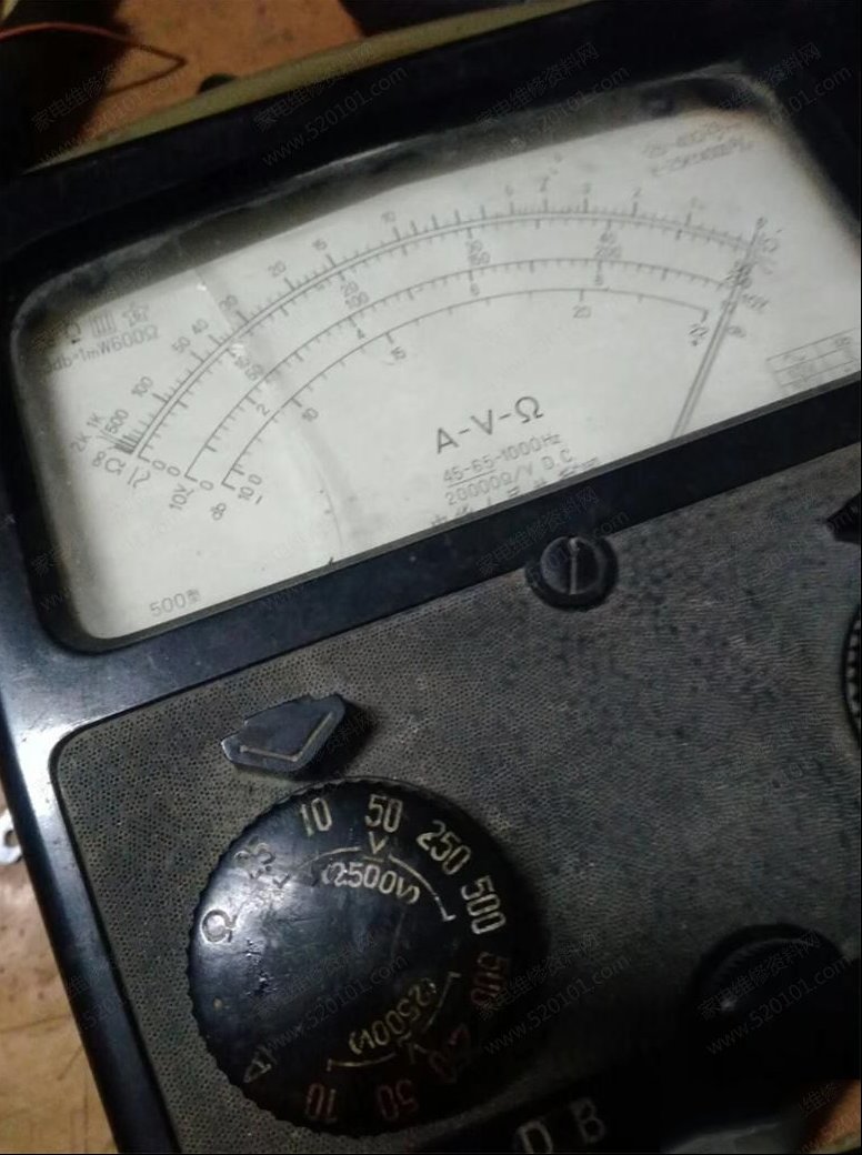

    已经有好几年没有从事家电维修行业,转型维修机械了,虽然不是说经常性的测量电器电路,不过修理机械也是需要用到的。而且我的这块表是89年生产的红绿色电阻,陶瓷转换开关,电木外壳的外磁老表。陪伴我十几年有感情,也有维修的价值,毕竟转换开关不是现在的电路板式或者塑料档棍。

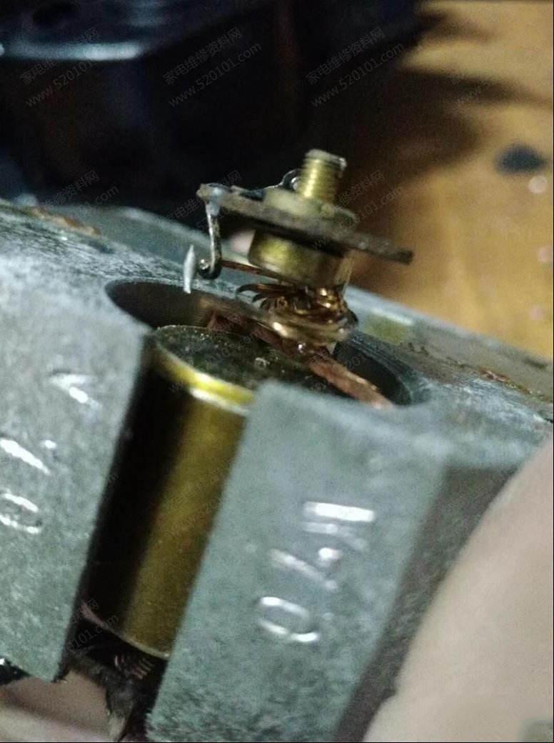

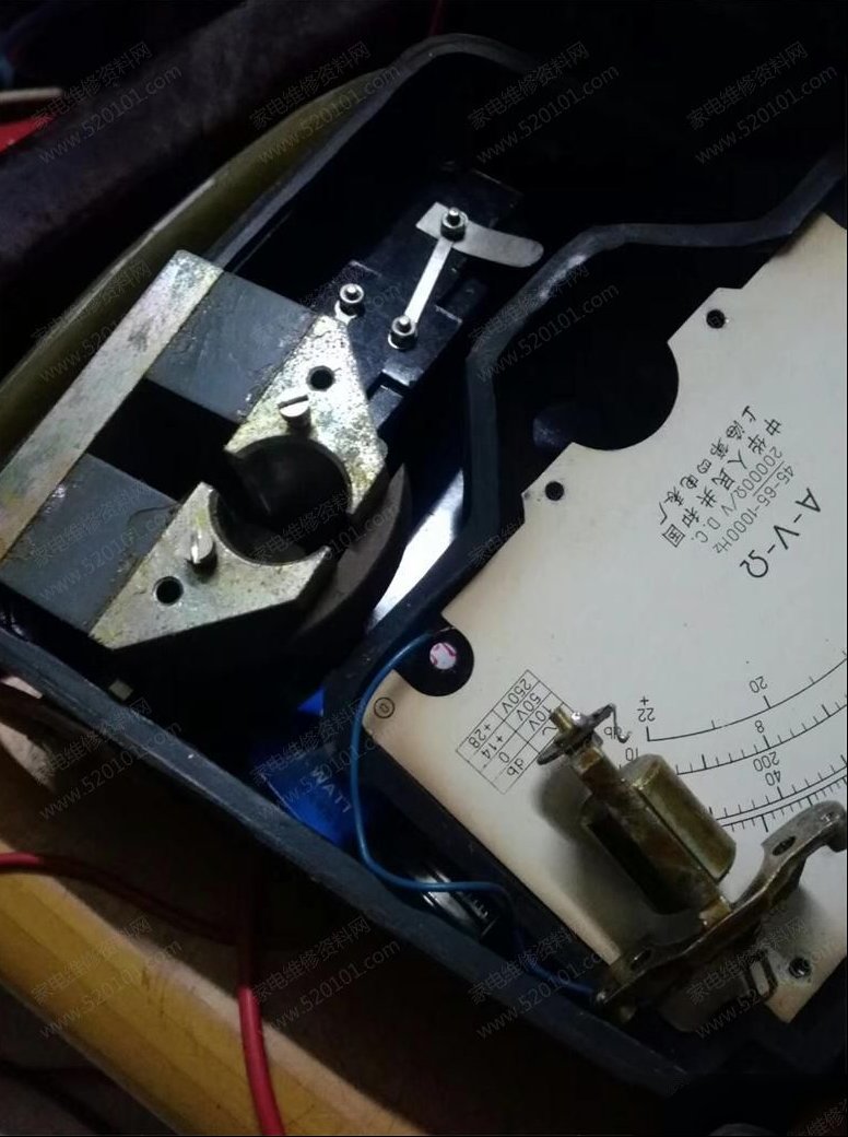

       拆开检查表针已经脱开,游丝乱了。表头线圈也脱线了,轴承脱胶。最坏的打算是在网上找一个500型的动圈回来自己搞,仔细检查后发现线头还能看到,可以搞。拆开外壳掀开表头。看看这表的核心,如下图所示。

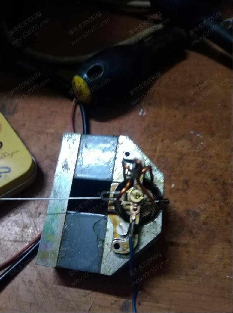

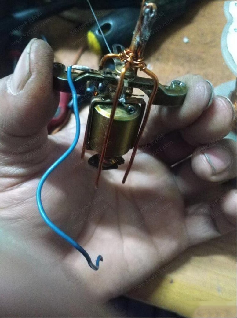

  拆下表盘用铜线搞个十字叉,图片没有拍磁短路铁块。记住一定要装上短路块再拆下线圈。不然会退磁。切记!
  看看表头的游丝,座都脱胶了。
  外磁铁上面贴的就是短路铁块,随便找来用的。

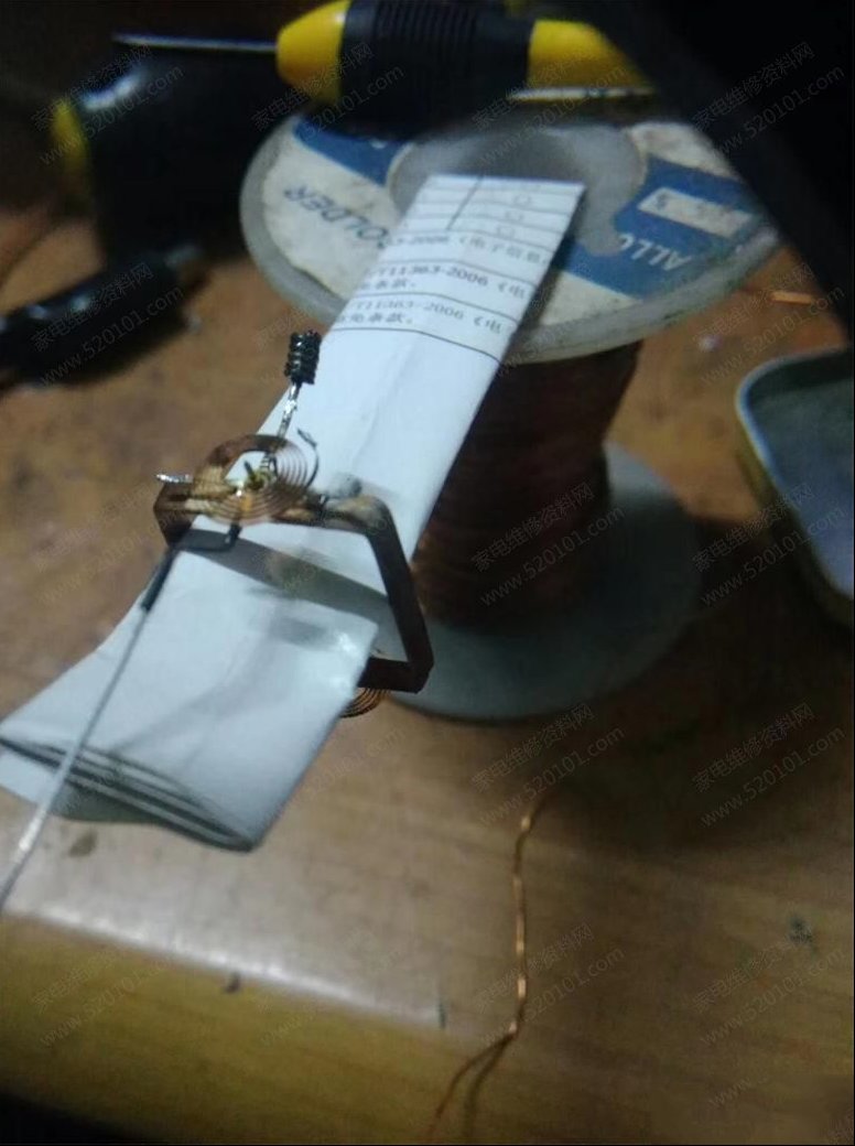

  漫长的焊接上胶过程。这里用了两个小时。主要是晚上灯光暗,还有用的纸片太软,用专用的梯型尺会快很多。
  焊上后准备安装。

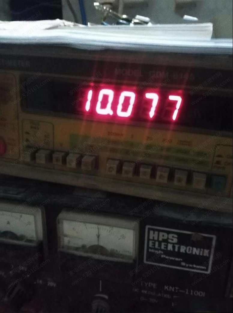

  上稳压电源调到10V输出。校准表用的是固伟8145。

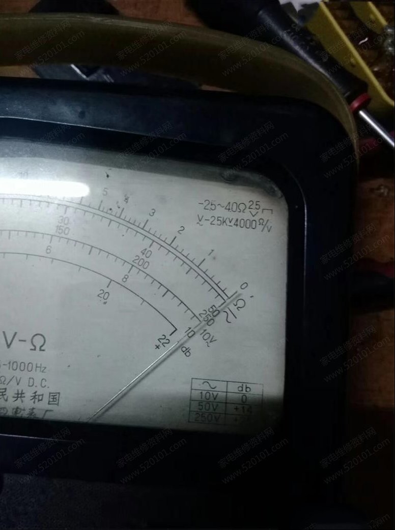

  完美的指示。在误差允许范围内。
  修复完成。除了表玻璃太薄找不到外。
