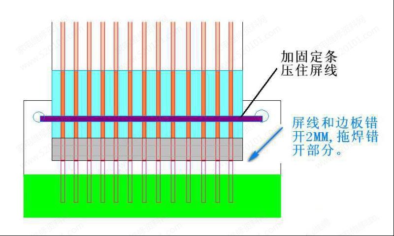

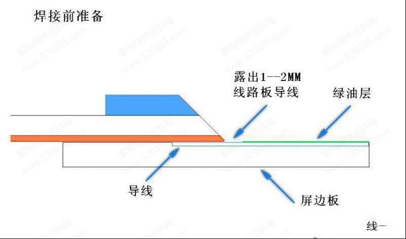

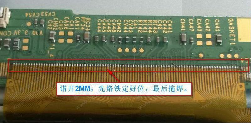

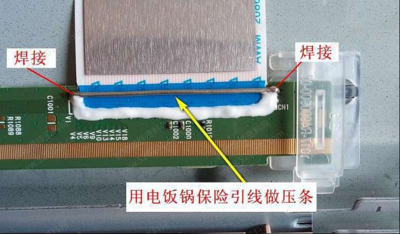

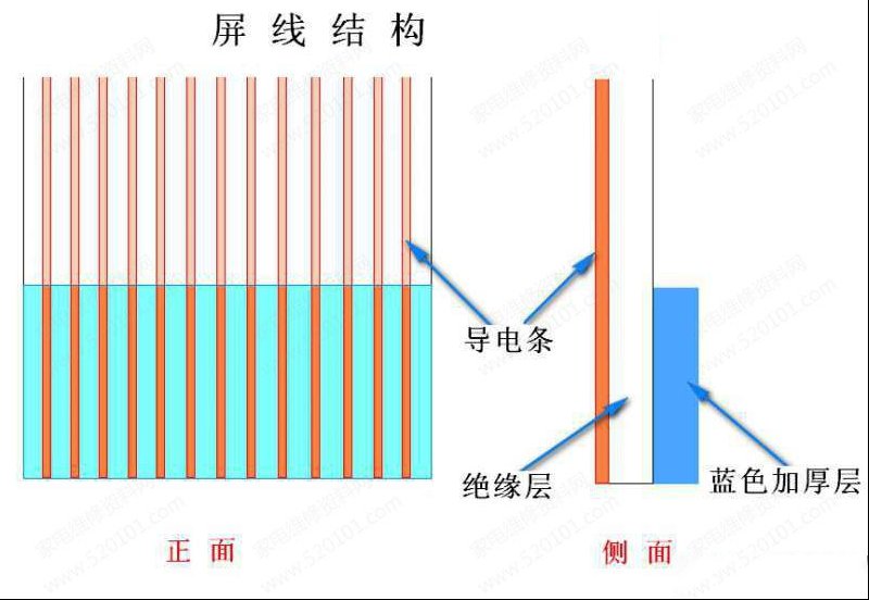

    在焊接液晶屏线之前,必须要注意以下几点事项,具体操作如下图所示,也欢迎各位提出建议或意见。
  1、屏线和边板焊接前要镀好锡并清洗干净。
  2、烙铁用刀头,马碲头,尖头都行,关键是多练习熟练就好。
  3、加压条很关键,如果是边板和屏那边和话不用加压条。(压条要先焊接,留下刚好能穿过屏线就好)
