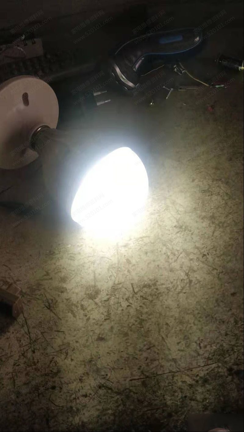

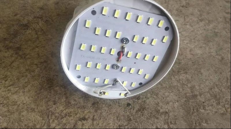

摘要: 最近无事将家中年去年损坏的LED灯泡拆开试修,经测量发现一个LED灯珠损坏,考虑电流问题未短接,从40W废灯管中剪取两只按极性接于损坏灯珠位置,灯泡成功修复。个人建议还是补灯珠好,尽量不要短接,串 ...
    最近无事将家中年去年损坏的LED灯泡拆开试修,经测量发现一个LED灯珠损坏,考虑电流问题未短接,从40W废灯管中剪取两只按极性接于损坏灯珠位置,灯泡成功修复。个人建议还是补灯珠好,尽量不要短接,串二极管,这样会电流加大,坏的更快。
