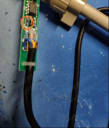

摘要: 自己使用的一个黄花907S电烙铁,插电使用,突然红灯不亮,不发热,拆开,热电耦阻值20M欧,坏了,网上买件装上,红灯还是不亮,又拆开,电路板电阻R3(10欧)炸裂,LM358P也坏了,找到配件完美修复。 ...
