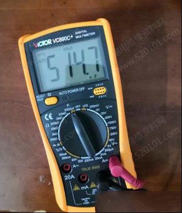

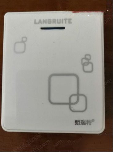

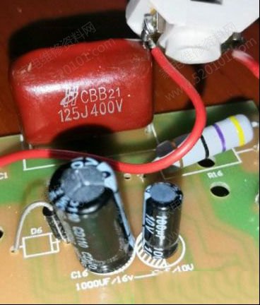

摘要: 自己家里的一个朗瑞特无线门铃,插上电源总是重复出现“欢迎使用”“欢迎使用”的声音,拆开检查四个按键没有问题,几个电解电容检查也没有问题,最后检测发现CBB22电容105J/400V电容的容量变小,没有找 ...
    自己家里的一个朗瑞特无线门铃,插上电源总是重复出现“欢迎使用”“欢迎使用”的声音,拆开检查四个按键没有问题,几个电解电容检查也没有问题,最后检测发现CBB22电容105J/400V电容的容量变小,没有找到同样容量的电容,用125J/400V的电容代换后,故障修复完成。
