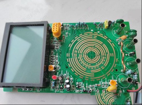

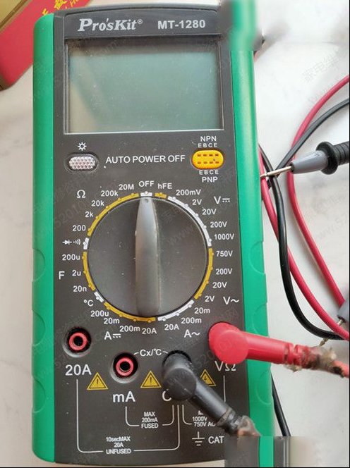

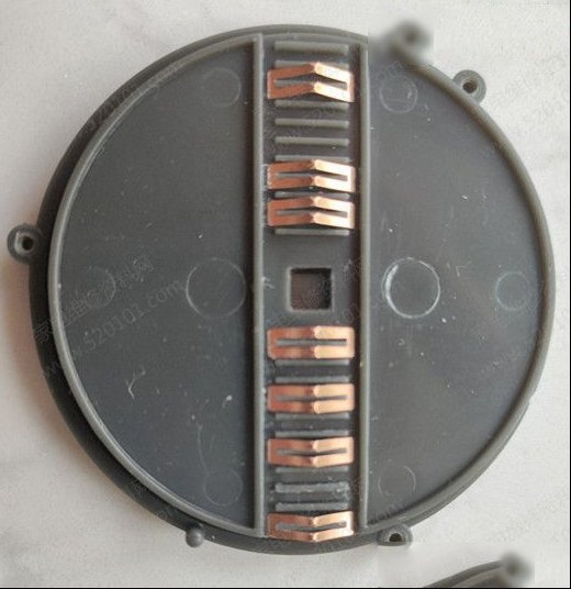

宝工MT-1280万用表接触不良的检修思路
2023-4-29 13:27| 发布者: 开心| 查看: 49| 评论: 0
摘要: 自己用的一个宝工MT-1280万用表,故障表现为是换挡接触不良。拆开清理档位弹簧片,不小心搞乱位置,因为与现在售卖的宝工MT-1280万用表结构排列不同。网上查不到资料,厂家也以款式太老为理由,年代太久不 ...
    自己用的一个宝工MT-1280万用表,故障表现为是换挡接触不良。拆开清理档位弹簧片,不小心搞乱位置,因为与现在售卖的宝工MT-1280万用表结构排列不同。网上查不到资料,厂家也以款式太老为理由,年代太久不提供资料。无奈自己不断尝试,费了好大劲,终于恢复了原位,特发出图片供大家参考。
