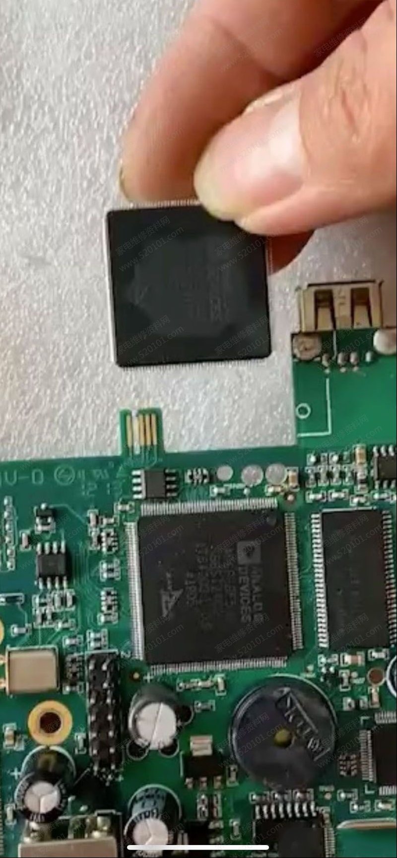

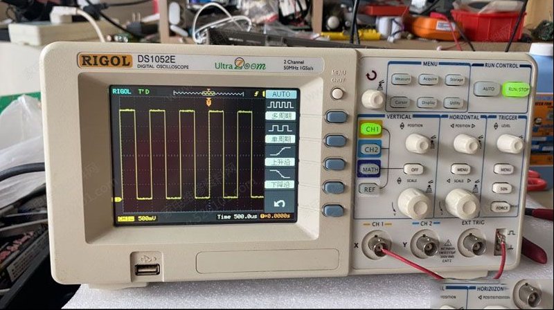

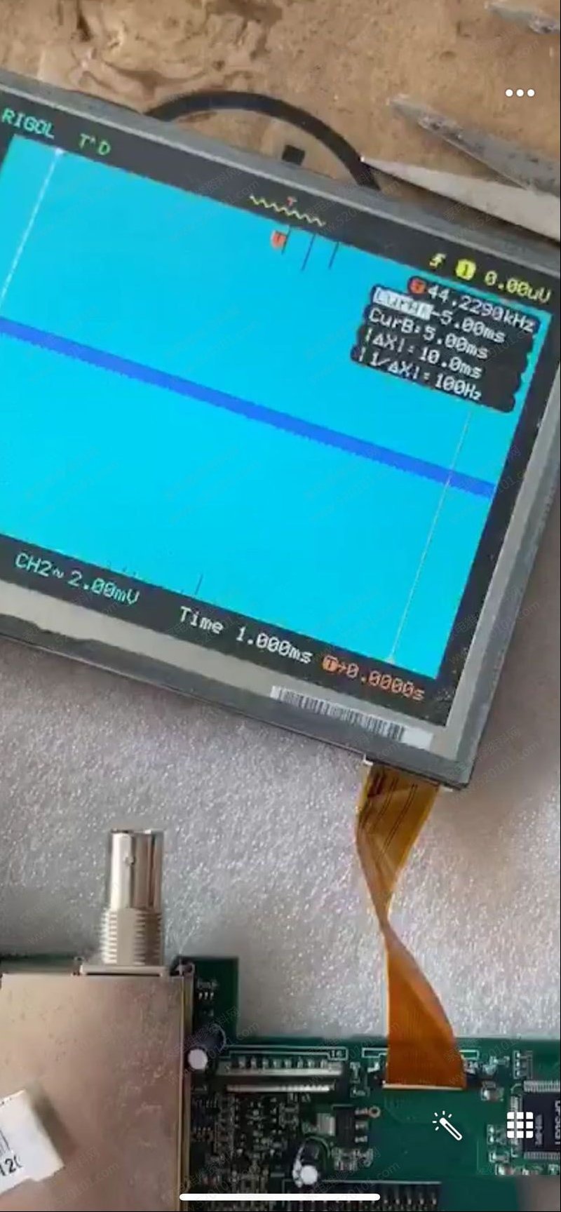

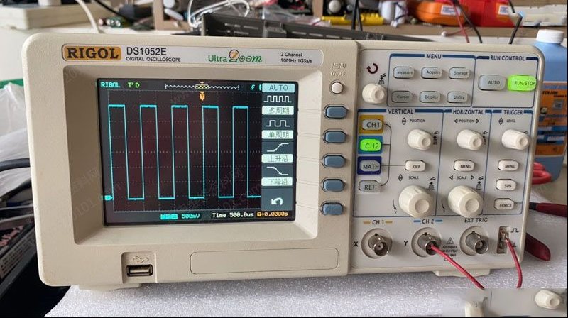

摘要: 去年收购收到其他维修同行的一台RIGOL普源DS1052E示波器,故障是白屏,一直扔墙角,之前拆DS1102的屏来换上依旧白屏,由于去年疫情期间无聊,想起拆开再看看,检查了一遍,对比DS1102(主板是一样的),区别在固件吧。对比 ...
    去年收购收到其他维修同行的一台RIGOL普源DS1052E示波器,故障是白屏,一直扔墙角,之前拆DS1102的屏来换上依旧白屏,由于去年疫情期间无聊,想起拆开再看看,检查了一遍,对比DS1102(主板是一样的),区别在固件吧。对比各路DC-DC都正常,唯独白屏机器ADSP-BF531 SBSTZ400这芯片很烫,网上查了下这个芯片内部不带程序,立马网购发片来试试吧, 果然换上完全正常了,1-2通道均正常。
