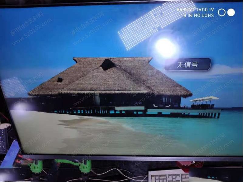

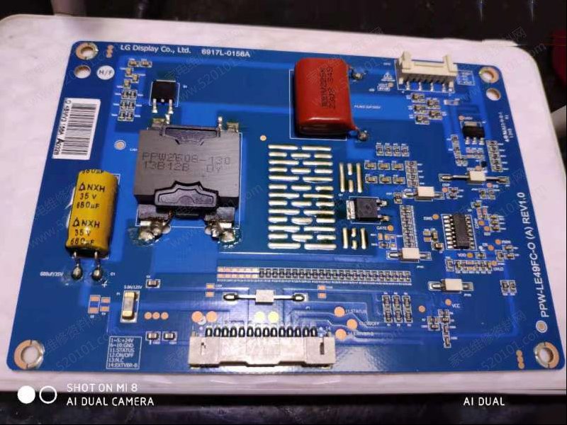

    从事维修行业多年,烂在我们手里的液晶电视机越来越多,这个东西就是鸡肋,现在我决定逐渐把它们利用起来,想变废为宝,液晶电视机除了主板不好利用,电源板和背光板还是有利用价值的,要想遇到相同板子的确太难,原来CRT电视机改制高压包,我们是那时候一个月几乎翻新30多台电视机,旧板子高压包几乎好的都拆解下来,后来改到其他电视机使用,效果非常好。
         到现在我拆下来的旧高压包几乎都用出去完了,最近就改过几张电源板和高压板,其实改制电源板和高压板不复杂,电源板只要电源接近,高压板只要灯条电压满足就可以了,当然改的板子一定要好安装,这不昨天就又改了一张创维的高压板,这是一张LG屏幕的恒流板,由于背光驱动芯片供电短路,手里没有备件,于是找来一张海尔屏幕破损的恒流板改制成功,改制其实比改高压包还简单,原则是板子供电一样最好,有些板子还是宽电压的12V/24V通用,控制线对号入座,也许有人觉得现在板子便宜,感觉改制没有必要,这个我只是提供一个维修方法,至于咋修那是你的自由,收到其他维修同行的一台50寸左右的电视机卖给收废品的差不过就50元,一旦我们用上了一张板子,那台电视机就可以扔垃圾也值得了。
