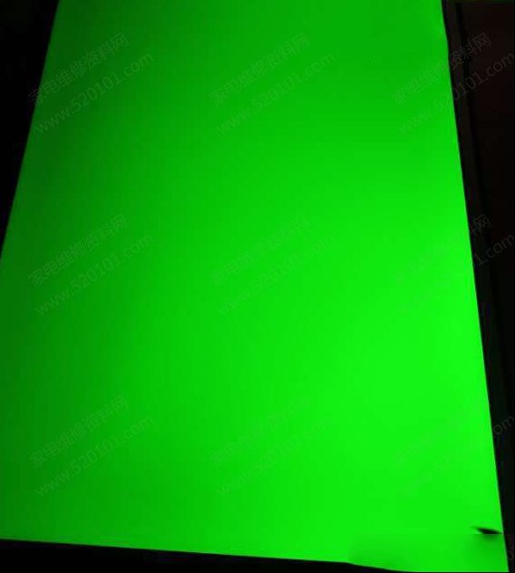

关于液晶屏红绿蓝白跳动的屏幕自检维修心得
2023-4-29 13:26| 发布者: 开心| 查看: 133| 评论: 0
摘要: 日常维修液晶电视经常碰到红绿蓝白无限跳动循环的故障,屏幕自检的起因无非是硬件和软件引起,但是具体到每台机则五花八门不一而足,解决办法也是要对症下药,不能墨守成规。软件引起的典型案例,就是我 ...
    日常维修液晶电视经常碰到红绿蓝白无限跳动循环的故障,屏幕自检的起因无非是硬件和软件引起,但是具体到每台机则五花八门不一而足,解决办法也是要对症下药,不能墨守成规。软件引起的典型案例,就是我们改通用主板时候调试遇到的屏幕自检,只需要按遥控关机和断开电源就可以退出。下面是我所遇到的几个特殊案例。
1、某一杂牌32寸机屏幕自检,红绿蓝不断变化,查维修手册,按两次菜单键退出自检。
2、收到其他维修同行的一台LG 32寸自检,换逻辑板6870C-0442B解决。
3、一海尔55寸群创屏自检,换主板和逻辑板都不行,是屏自身问题。解决的办法也很特殊,无意中断开一边逻辑板排线开机后,再插回去就不再自检了,很无厘头。
4、收到其他维修同行的一台PANASONIC 50寸主板坏,换主板后自检。换逻辑板不行,后来又找来两块主板换上去还是不行,也是屏问题。最后用隔离法完美解决。
        抛砖引玉,希望遇到此类故障的朋友有所帮助,期待大家发表自己的见解。
