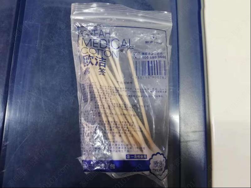

    从事维修业多年,经常听到有同行给液晶电视开屏的时候弄裂COF模块,其实只要用东西把边条支撑平即可移开屏幕,不会出现移屏的过程中挂裂模块,我用两根或四根棉签即可,不建议把边条反过来沾屏上,有一定的脱胶风险。
