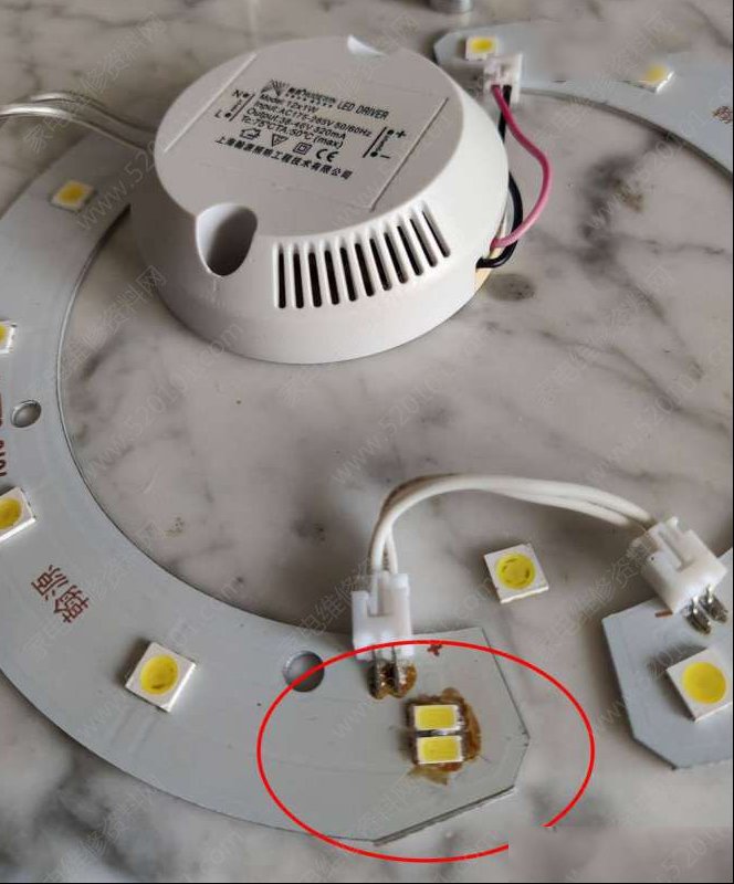

摘要: 维修一盏12W的LED吸顶灯,故障表现为通电初步检测灯不亮,恒流源DC输出端有直流电压输出,故障在灯珠部分。该恒流源为隔离式电源,灯珠为12个7070贴片串联组成,每个贴片功率为1W,利用万用表很快找到基 ...

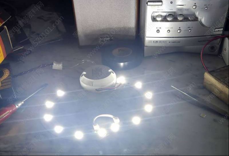

    维修一盏12W的LED吸顶灯,故障表现为通电初步检测灯不亮,恒流源DC输出端有直流电压输出,故障在灯珠部分。该恒流源为隔离式电源,灯珠为12个7070贴片串联组成,每个贴片功率为1W,利用万用表很快找到基板上有一颗7070已坏,该灯珠型号不好找,用单个1W的其它型号焊脚相差过大,不利于散热。于是采用两颗5730的灯珠并联替换,5730灯珠功率为0.5W,其工作电压为3-3.4V,根据恒流器输出电压计算出电压单个灯珠电压为3.1-3.8V,直接替换应该没有问题,利用拆焊台取下已坏和7070灯珠,焊上两颗5730,通电后测试,5730两端电压3.31V,7070两端电压为3.26V,故障修复。
