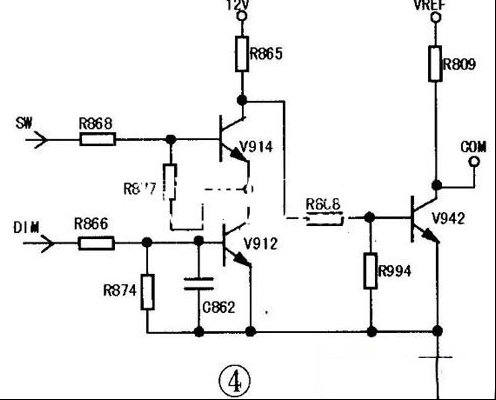

       如下图2所示,当主板发出的背光开启信号SW和亮度PWM控制信号DIM同时送到背光部分后,V914、V912饱和导通,三极管V942截止,VD832反偏截止,AP3843CP进入正常工作状态。另外背光供电升压电路和亮度控制电路都在PWM亮度控制脉冲的控制下同步工作(当PWM脉冲为高电平使V905导通,灯条为点亮状态,电流形成回路时,背光电路也处于正常工作状态,反之,则背光电路处于停止工作状态)。这样设计一是恒流源在正常工作时负载不允许开路,另一个也是做到了节能。

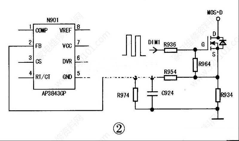

      如图3所示,电阻R934就是恒流检测电阻,这个电阻上的压降反馈到N901(AP3843CP)的②脚反馈电压输入端,在我们·以往常见的开关电源中,这个脚反馈回来的一般都是输出电压的取样电压,用来保证输出电压的稳定;而本电路中,反馈回来的却是LED灯条回路的电流在R934上的压降,N901根据这个反馈电压的高低,与内部的2.5V基准电压进行比较来调整⑥脚输出脉冲的占空比,在一定范围内调整LED灯条供电电压的高低,达到LED灯条恒流的目的。我们可以通过调整这个电阻的大小,来设计调整LED灯串恒流电流的大小。

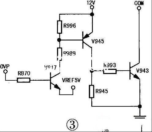

      当LED灯条开路或插座接触不良,及V905变质损坏造成回路出现异常时,输出电压会出现异常升高,当达到设定的最高值时,电阻R926、R940、R944、R937分压取样后的OVP点的电压,也随之升高到5.6V(Vbe+Vref)、V917由截止状态变为导通,V917集电极电压变低导致V945、V943也随之导通饱和,把COM端电压拉低至0V、N901的①脚COMP端降低为0.7V,芯片停止工作,当电压降至最高电压保护值以下时,V917截止,芯片再次进入工作状态,让输出电压保持在设置的最高电压值上,限制电压继续上升。二次升压过压保护电路如图4所示。

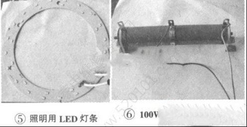

      本人自制的LED背光假负载,照明用的LED灯条如图5所示,100W/ 1500Sl可调电阻如6所示。    我们可以按图5、图6所示多准备几个相同的灯芯和大功率电阻,把一个灯条和一个大功率电阻串联,作为一路LED灯条的假负载,以方便在维修时满足多路输出的LED背光恒流板的需要,如果遇到电压、电流参数不相符的恒流板,还可以灵活运用串并联的方法解决。

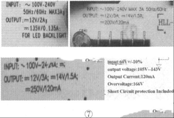

        具体使用方法:在遇到故障机时,首先查看LED背光板上或者图纸给出的恒流电流值和电压参考值,如图7所示。根据电路板上的电压参考值,再根据自己所备的灯条正常工作时的压降,通过简单的计算,来调节可调电阻的阻值(此值不一定要精确允许有误差),代替LED液晶电视的灯条来进行故障部位判断和脱机维修。
         以海信LED背光恒流源板为例,介绍使用方法,验证其可行性。查看其电路板上标示为135V/0.135A。本人假负载采用的灯条在照明时测得其在电流为0.283A时,灯条两端的压降为53V。因本板恒流电流值为0.135A,远远小于其正常工作电流0.283A,其两端压降也会稍微降低,所以暂按50V计算;计算可得出所需可调电阻的阻值为(135-50)V/0. 135A=630Ω。于是把可调电阻的阻值调到630Ω左右,按正确极性把假负载接入电路,开机,灯条点亮,此时测得LED供电为140V,灯条两端的压降为49.3V,电流稳定在0.135A。为了进一步实验,把可调电阻的阻值调在400Ω和1450Ω这个范围内逐渐增大时,LED的供电电压也在112V~265V之间变化,但是电流仍是0.135A恒定不变,灯条两端的压降也仍是恒定的49.3V。这也证明了恒流源为保证输出电流的恒定,电路f良据负载的变化自行调整输出电压这一特性。在这次试验中,当继续增大可调电阻的阻值时,发现LED供电最高升至266V,不再随阻值的增大而升高,而电流随着可调电阻的阻值增大在减小,说明过压保护电路已经保护动作,限制电压继续上升,以防止电路元器件击穿损坏。
