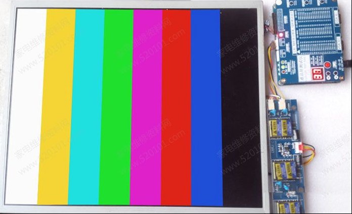

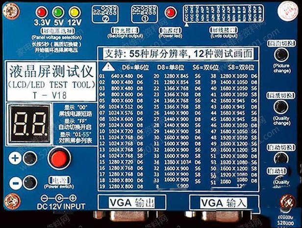

    去年我在某宝上买了一款点屏仪,价钱比较贵,商品页面介绍功能多,但是实际操作,感觉有误区,也并非万能。卖家列了具体很多前提条件现抛砖引玉 ,功能中说,能检测逻辑板的好坏,实际操作中,仪器与逻辑板通过LVDS信号线连。逻辑板与屏原来FFC连接不动。设置仪器上参数(依据液晶屏参数)通过对比,点屏仪上显示(带显示器)画面与实际电视液晶 屏画面对比确定逻辑板好坏。实际应用很难判定逻辑板好坏,因为需要检测的屏显画面故障,既可能是逻辑板故障引起,也可能是液晶屏边板,TAB,玻璃屏电路引起故障,不能断定逻辑板一定坏了。所以说仪器只参考,主要还是人为。
