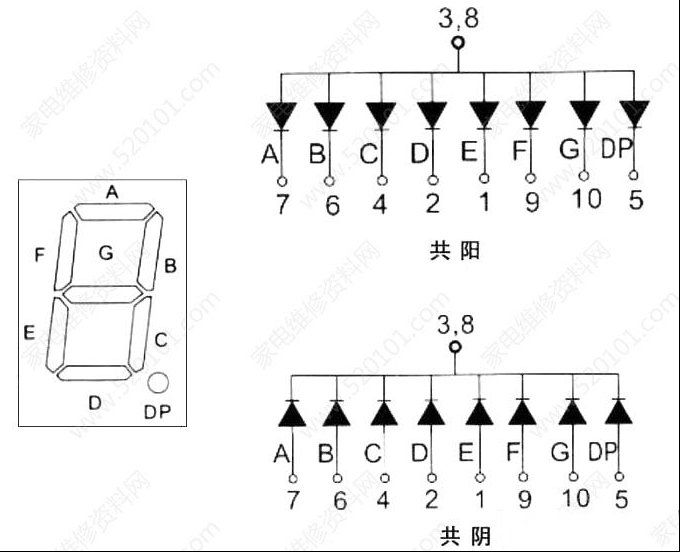

    现在家用电器中采用LED数码管的设备越来越多,比如电磁炉、微波炉、电饭煲、电子挂历等等,有的时候碰到LED数码管坏了的故障,可能大家需要网购,有的卖家会问需要买那种LED数码管,因为LED数码管有共阳和共阴两种,其电路如下图2所示。
