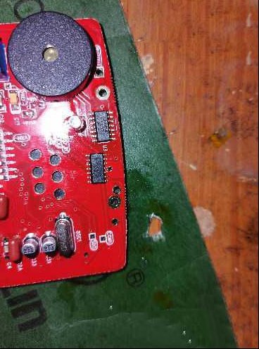

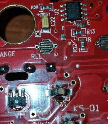

摘要: 自己用的优利德UT61E万用表换块电池,突然开机无显示,刚开始以为电池没有电,换一块新电池,闪了一下又不亮了。拆开万用表,先检查二极管,结果是短路,吹下来发现二极管又是好的。网上搜了一下图纸,发 ...
    自己用的优利德UT61E万用表换块电池,突然开机无显示,刚开始以为电池没有电,换一块新电池,闪了一下又不亮了。拆开万用表,先检查二极管,结果是短路,吹下来发现二极管又是好的。网上搜了一下图纸,发现三极管背靠背。打开电路板背面,发现一个电容烧了,16V/10UF,用25V/10UF电解电容代换,开机正常了,但蜂鸣档没有声音。检测芯片BUZOUT有电压1.5-2.5V跳变。判断驱动芯片HEF4069可能烧了,网购5元包邮。后来用示波器检测BUZOUT有方波,证明主芯片是好的。HEF4069BUT到货后焊接上去,故障修复。
