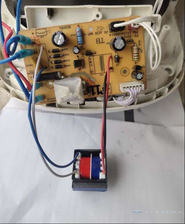

    最近维修时经常碰到一些小家电电源烧坏了,而且还看不出是什么电源芯片,还要查线路烦,正常都是换板,有的板还不便宜,要好几大十我维修时是用小变压器改的维修快省钱又耐用,电路很简单就不介绍了其实好多师傅多是这么干的,特别适用于智能锅微波炉等。备用变压器选用输出5V 12V双输出的某宝5元左右一个。
