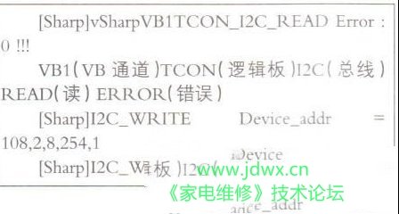

        该机是4K高清机,除主板外,还有一块变频板和一块逻辑板。从故障表现为看,主板已经启动成功并且正常工作,出故障的可能性比较小。该机主板上有一个服务专用接口,外形与立体声耳机插座一样。 插入三芯插头,用指针式万用表测两根芯线和外壳(即地线)间有6k电阻,估计该接口是升级端口。连接USB转TTL刷机小板,打开Secure CRT软件,上电后查看该机打印信息。无论是正常状态还是出现黑屏故障,打印信息中均出现如图1所示的字符,提示电视机处于上电待机状态。

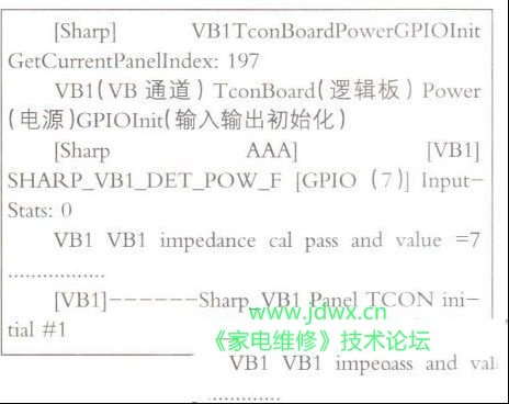

         开机后能正常工作时的部分打印信息如图2所示。开机后黑屏有声时的部分打印信息如图3所示,且不断重复。
          对比图2、图3分析可知:前者提示逻辑板(TCON)已经初始化成功,而后者提示主板对逻辑板上的VB1总线读写错误,判断逻辑板上存储器或控制芯片有问题。该机逻辑板正面安装有一块大散热片,拆下散热片查看线路走向,发现变频板输出一路VA信号和一路VB信号送到逻辑板,经逻辑板上两块同型号控制芯片( KS773U1C77WMP)处理后,输出4路信号到屏幕,这两块控制芯片各带有一块FLash存储器25Q32。按照开机会黑屏的打印信息提示,故障原因可能是VB通道中的存储器读写出了问题。联想该机早上(温度较低)能正常开机,中午(温度较高)开机后黑屏这一特点,判断系有元件对温度很敏感。
