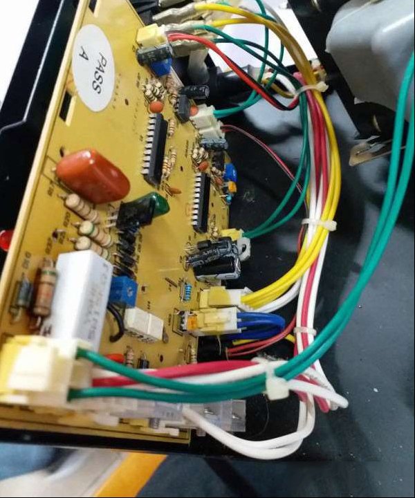

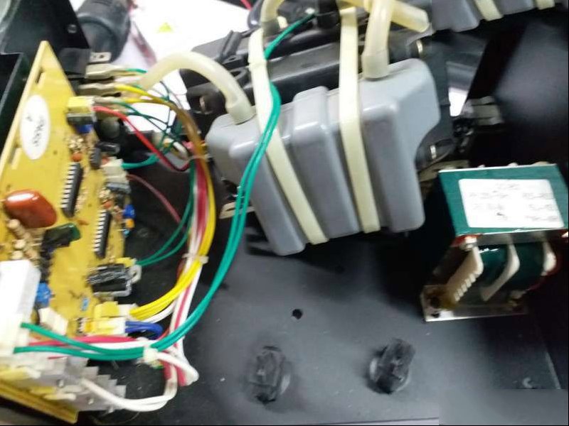

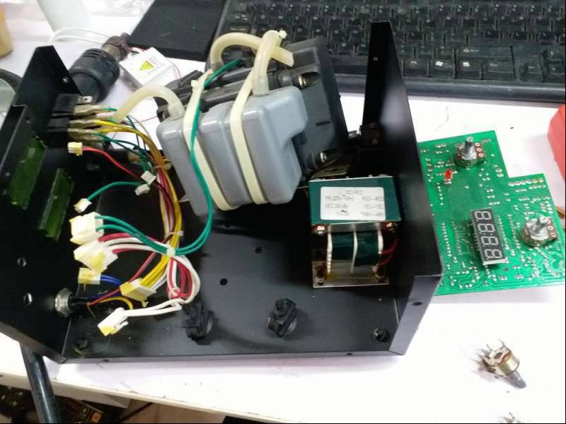

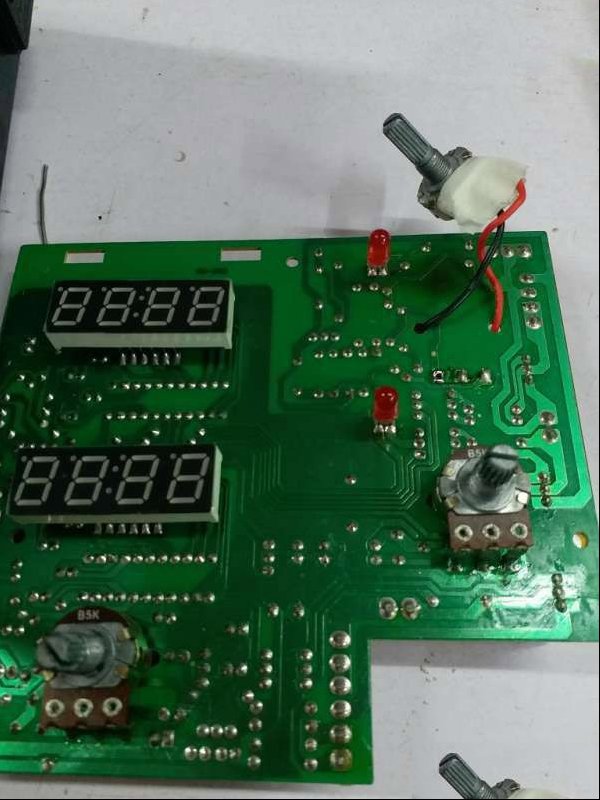

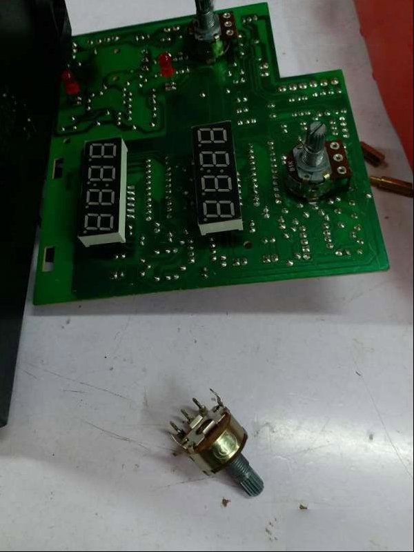

摘要: 维修收到其他维修同行的一台同行(做手机维修的)送过来的热风焊台,故障表现为吹气很小,不能调,同行用着用着说突然就成这样了,他自己拆开看了,也不知道怎么下手去修。初步判断是电位器坏了,拆开检查,的确就是一个50 ...
    维修收到其他维修同行的一台同行(做手机维修的)送过来的热风焊台,故障表现为吹气很小,不能调,同行用着用着说突然就成这样了,他自己拆开看了,也不知道怎么下手去修。初步判断是电位器坏了,拆开检查,的确就是一个500K的电位器坏了,如下图所示,更换后恢复正常。
