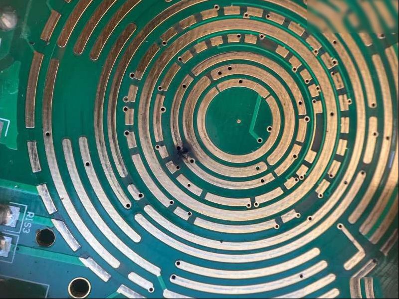

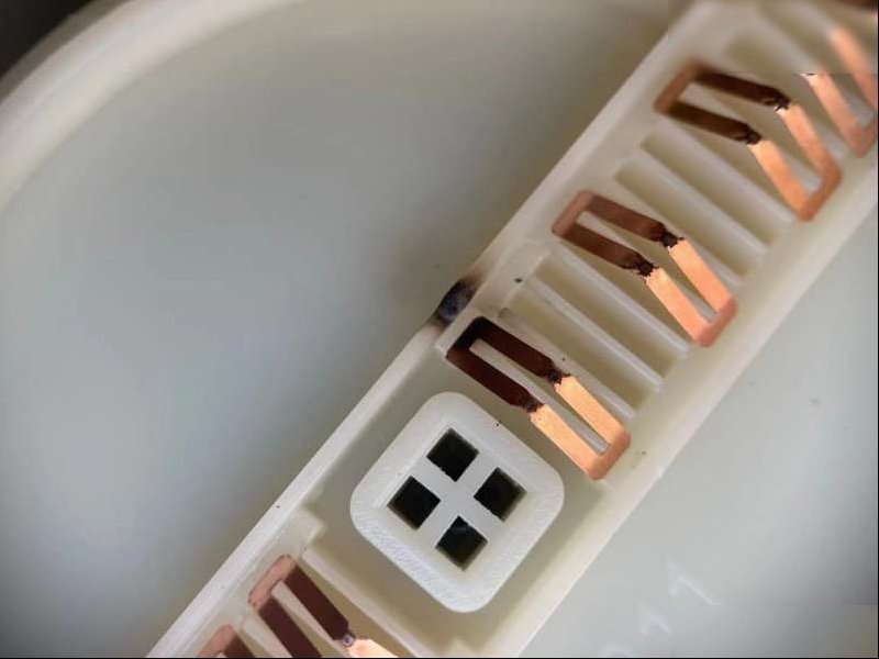

    自己有一部数字万用表,故障表现为是时不时不归零,不管换哪个档位都有这个毛病,于是准备拆开看看是什么方面的毛病,拆开之后发现程开关有打火现象,最近进行清洗后,故障修复。
