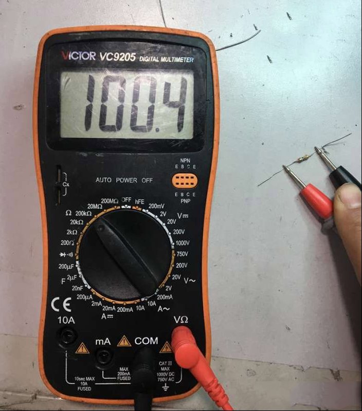

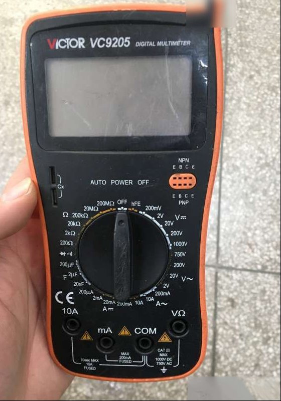

    自己手上有几部胜利VC9205万用表,其中有一个万用表有点小问题,电阻档失灵,拆开后清理了电路板,装上后结果发现除了电阻档,交直流电压档也都没反应了,对比测量了另一块好的VC9205万用表,各个元件也都正常。

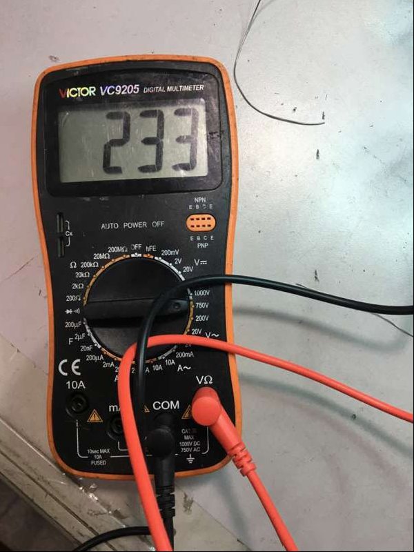

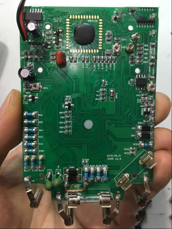

       正在郁闷中,手无意中从一个可调电阻电位器上划过,结果它的帽子掉了下来。找出另一块IC坏的板子,拆了一个装上。电阻档、交直流电压档都恢复了。
       下图中,就是红方格中的那个,从红圈内的位置拆掉了同型号零件,装在了板子上。
  下图是装好后的样子

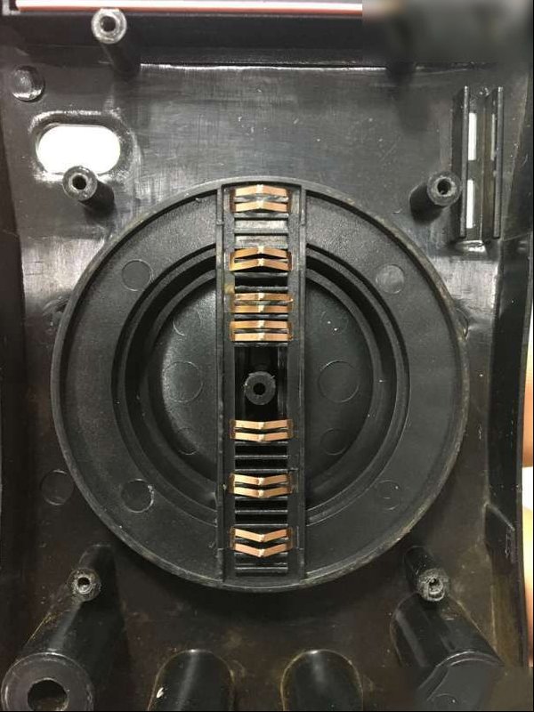

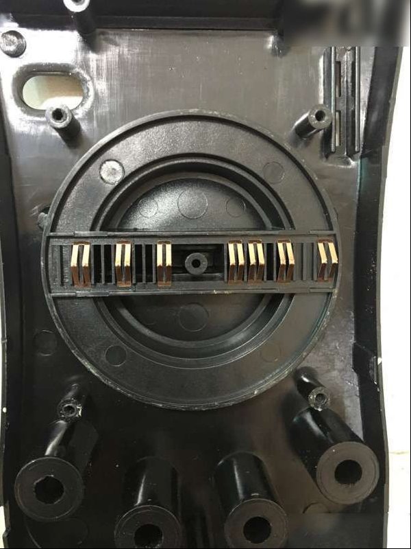

  最后是7弹片版VC9205的弹片位置图两张。
