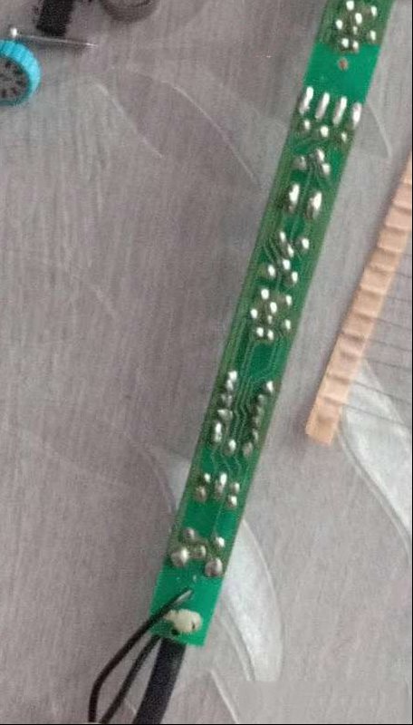

    本人自己一直用着的黄花905E调温电烙铁坏了,故障表现为不热,指示灯不亮,只是插拔插头时有闪一下。拆开检查,测量电阻二极管电容基本都正常,就是电阻R5阻值稍微偏了一点,误差不大,没在意。

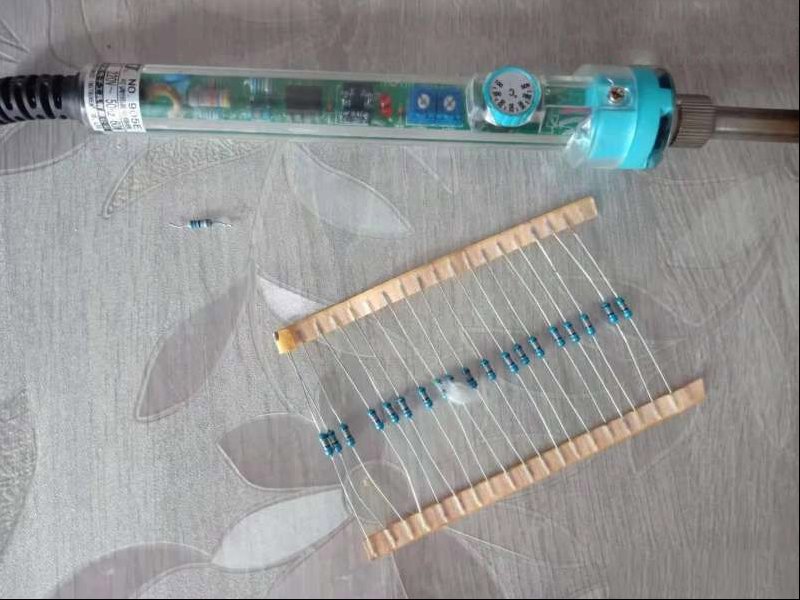

        就怀疑LM358运放可能坏了,找了一个充电器上的UTC358代换上,故障依旧。有点奇怪了,再重新检查阻容元件,量到电阻R5时,发现其阻值又不对了,远远超过680K的标称值,更换了一个680K电阻后故障修复。

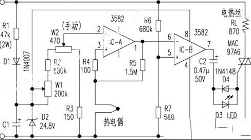

       在网上找了一张905的电路图,元件标注与实际不符,仅供大家参考。

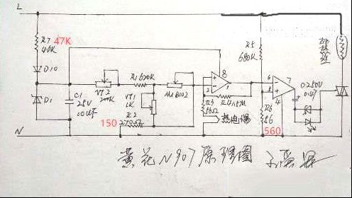

       后来找到一份手工画的N907电路图,发现元件参数与907基本一致,本次就是参照它修好了。
