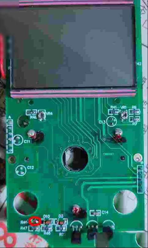

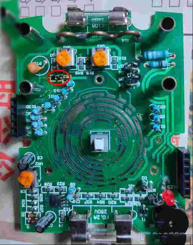

摘要: 自己用的收到其他维修同行的一台胜利VC890C+万用表,因忘记拨档错用电阻档测电压被烧,损坏后各档均不能测量,屏幕显示为零乱。拆开后发现R53烧坏,已经无法辨认了,经查找资料分析应是10K的电阻,换后表显示正常了,其他 ...
    自己用的收到其他维修同行的一台胜利VC890C+万用表,因忘记拨档错用电阻档测电压被烧,损坏后各档均不能测量,屏幕显示为零乱。拆开后发现R53烧坏,已经无法辨认了,经查找资料分析应是10K的电阻,换后表显示正常了,其他档位均可正常测量了,可就是电阻档不正常,再经细致检查又发现R45贴片烧坏也无法辨认了,经反复查找资料分析应是100K的电阻,换后,又彻底检查了一遍,未有异常,检测各档均显示正常了,再用各档实际测试电阻、交直流电压、交直流电流、电容、二极管,确认精度符合要求,就此修复完成装机。
        对于烧坏的电阻和贴片判断其参数经验是拆开后按被烧坏的元件走向画出原理图分析,再参照胜利牌的890系列数字万用表原理图,从而初步确认两个被烧电阻的阻值,替换后通过测试电阻各档能否检测以确认。调试以替换电阻阻值为基准,增大减小替按标准电阻等级替换即可。然后对比照我手里有一块胜利的VC97数字万用表测定即可校正阻值大小以保障修复后的测量精度,
