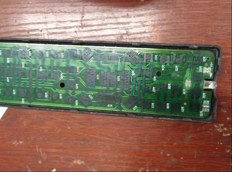

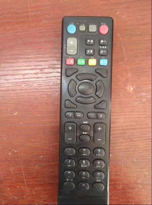

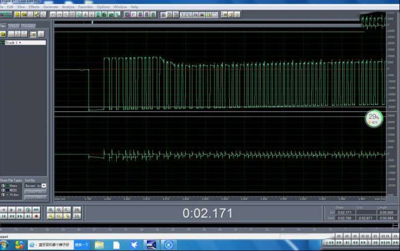

    遥控器是我们家电中必不可少的电器,价格低廉,使用率高,使用一段时间后就会出现按键不灵,会损坏的情况。这个时候我们可以直接买一个新的遥控器,但有些遥控器不好买或者要配码,要么就是价格较貴。所以还是有一定的维修空间。今天分享几种遥控器按键不灵维修方法以供大家参考。
  1、用橡皮擦和酒精擦试电路板和导电胶。

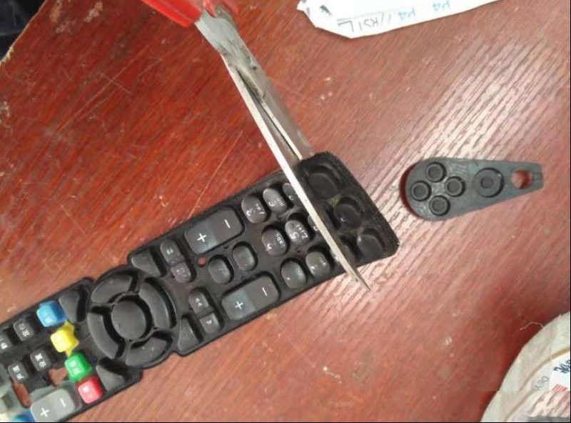

  2、用其它遥控器上面的按键剪掉大小合适的按键替换。

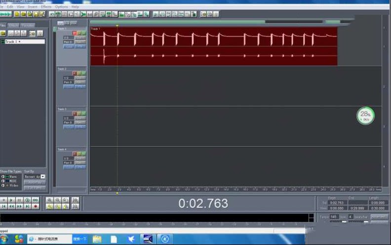

  3、用示波器或音频软件获取遥控编码,用单片机和其它专用芯片重新制作。可以利用Cool Edit Pro音频软件,用空调红外接收头代替话筒,可以接收红外信号了。
软件部分用KEIL 4编和程,用定时器做延时,依样画葫,电路简单。

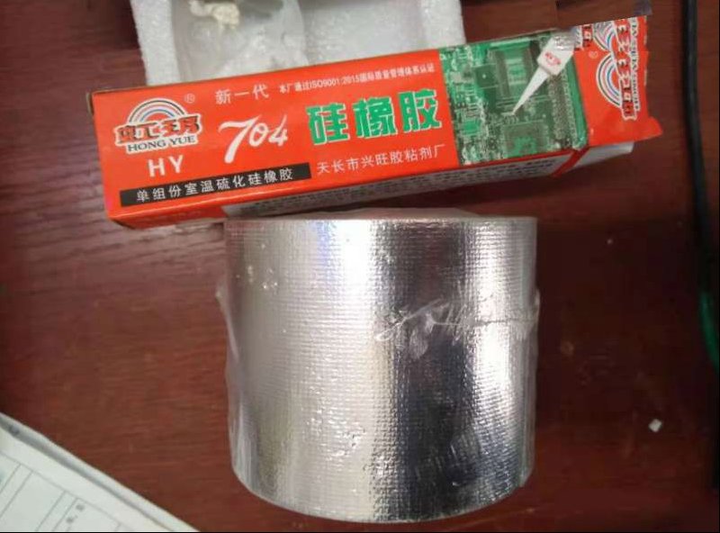

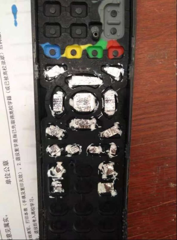

  4、重点推荐方法,用锡纸贴在按键上面,代替导电胶。
