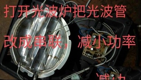

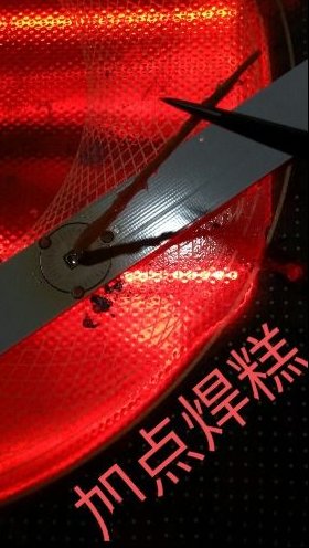

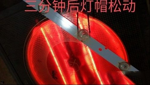

    作为一名维修人员,液晶电视的LED灯珠用普通的铬铁和风枪无法更换,我试验成功一种简易更换方法,特分享给大家,具体的过程如下图所示。

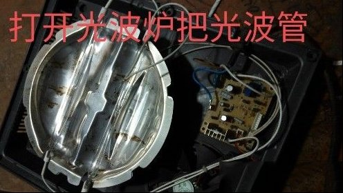

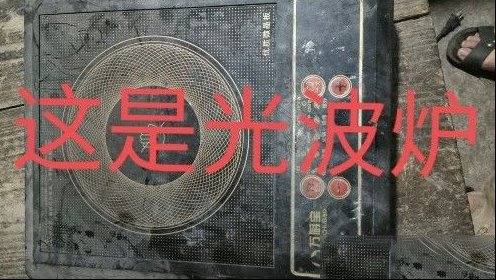

  准备收到其他维修同行的一台光波炉
  打开光波炉,把光波炉内的光波管改成串联

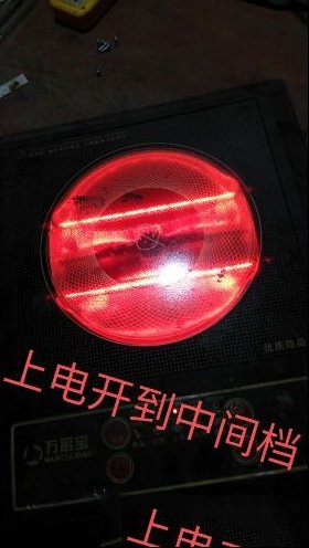

  上电开到中间档

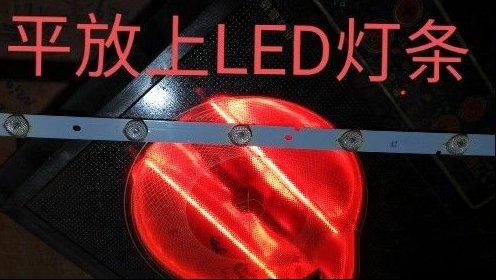

  平放上LED灯条

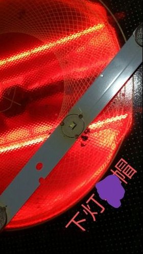

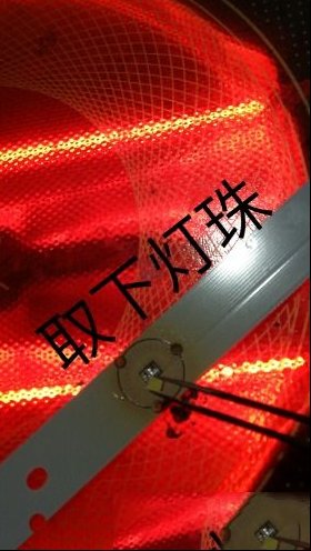

  三分钟后灯冒松动
  取下灯冒
  取下灯珠

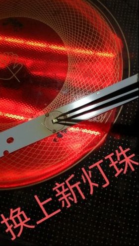

  加点焊膏
  换上新灯珠

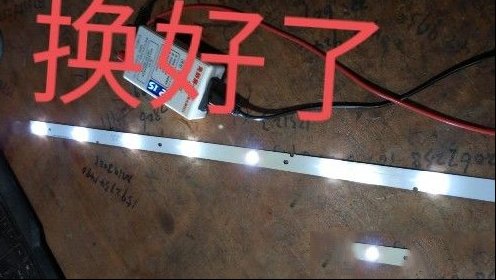

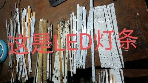

  这是LED灯条

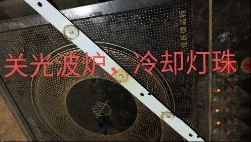

  关闭光波炉,冷却灯珠

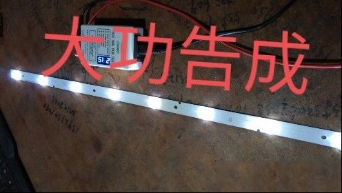

  换好了

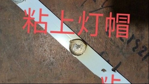

  粘上灯冒
  大功告成
