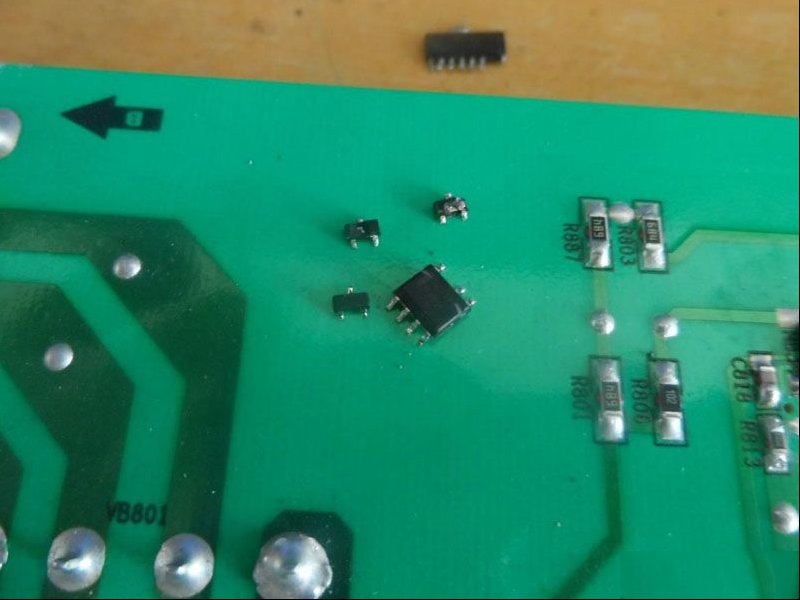

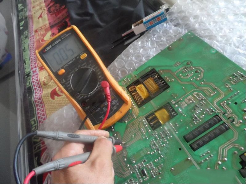

    最近修了两台液晶电视都是电源部分坏,其中一个电源用的是FSGM300N,故障表现是待机5V电压不输出,检查负载和外围电路正常,换了一块还是没有输出,又检查一遍都正常,又换了一块还是没有输出,换第三块时电源终于有3.5V输出,确定是块问题。手里面只剩下一块了,没办法换上最后一块试一试。5.1V输出终于正常。估计买的是网上的拆机件导致的。

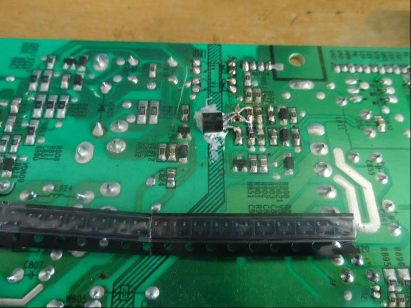

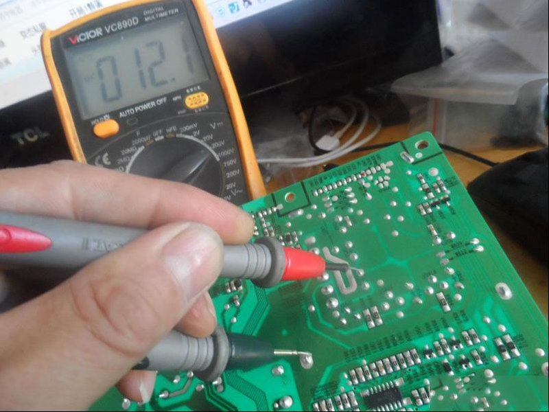

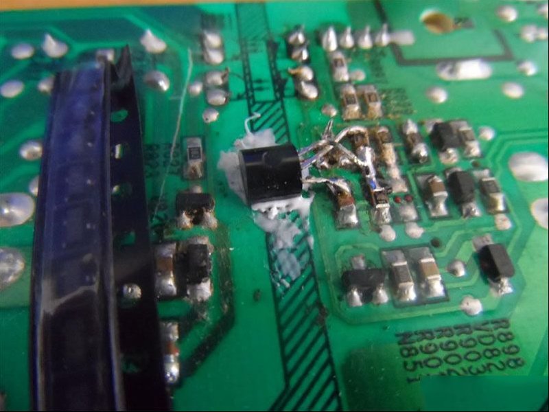

        另外收到其他维修同行的一台是雷击机坏了几个小零件,检查更换后,电压只有5-6v。检查了俩次没发现坏的地方,只好怀疑贴片TL431了。换了几个还是一样,这就奇怪了,是不是买成AZ431了,还是配件问题,那就用普通TL431吧,对应该角位安装后,12V供电终于正常了,看来是配件问题,两台小毛病电视浪费了半天时间。配件不行太浪费时间了,同行们修理时一定注意呀。
