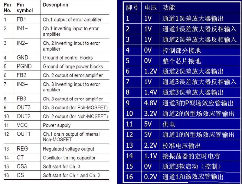

  二、FA3629芯片引脚功能

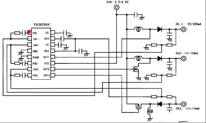

  三、FA3629AV 应用电路例图

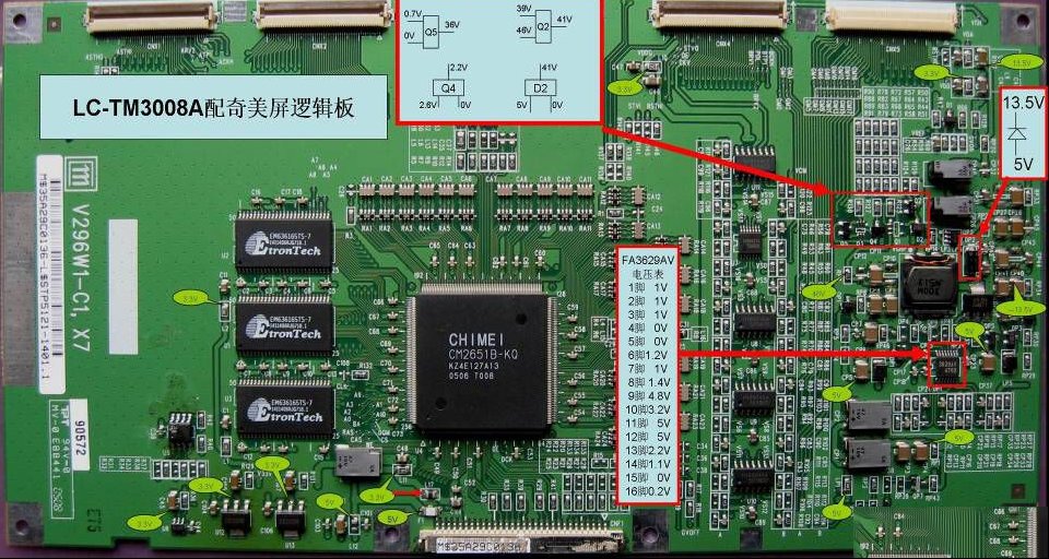

  四、LC LC-TM3008A 逻辑板应用电路

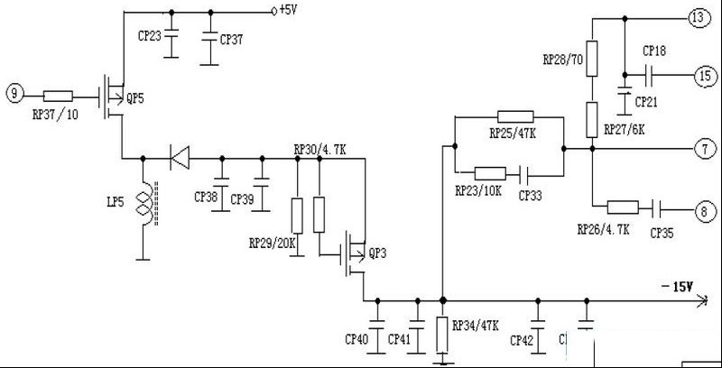

  五、-15生成电路
